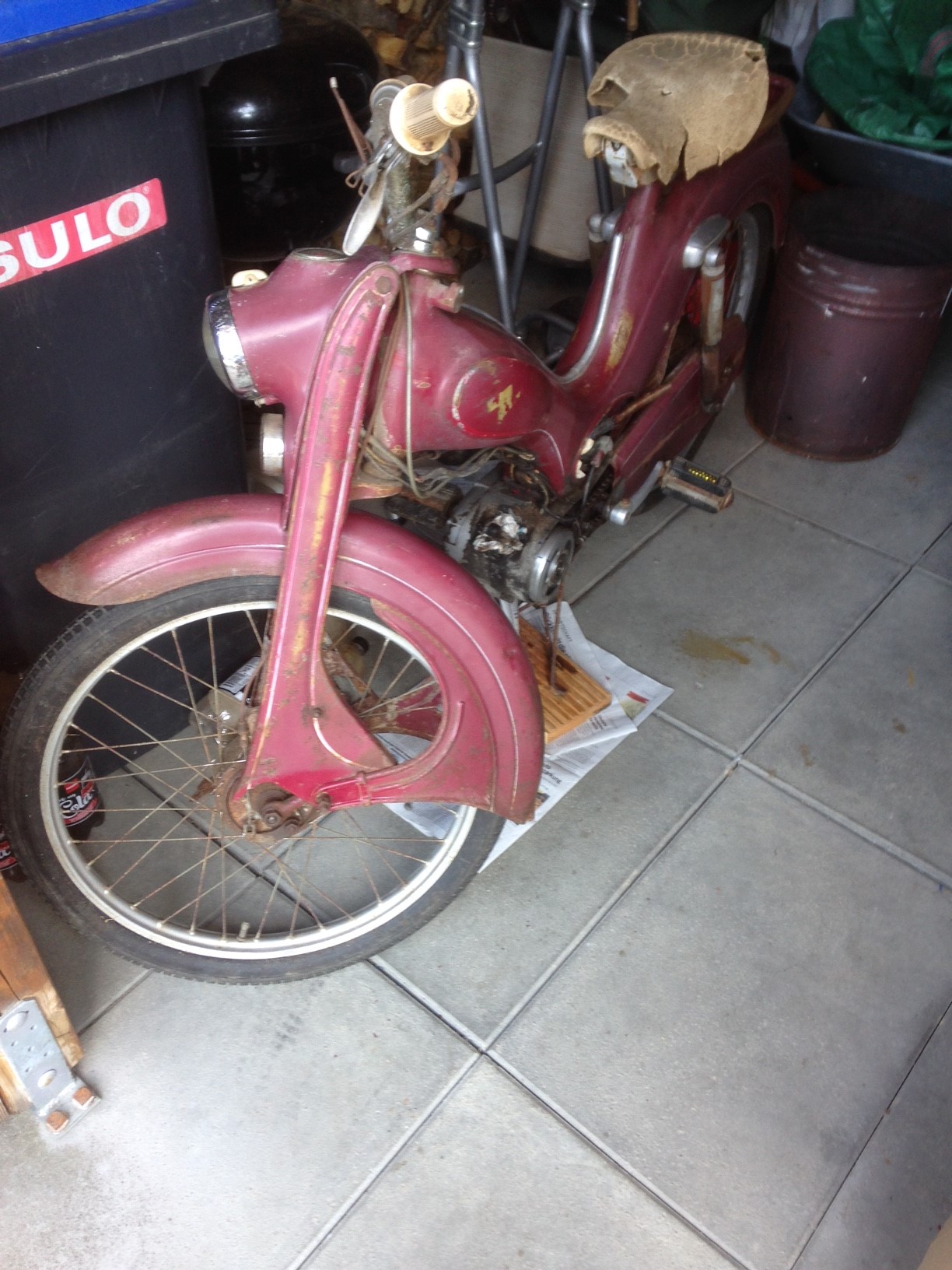

Hallo, habe gerade DKW Hummel Baujahr 1958 zum reparieren.
Hat jemand eine Ahnung wo sich der Lenkanschlag befinden soll bzw. ob es nur kleine Gummipuffer sind, welche in die Gabel gesteckt werden und dann am Tank anliegen?
Die Hummel ist Typ 101 aber schon mit der Lampe im Alugehäuse, nicht oben wie an einem alten Fahrrad.
Gruß Ralf

Warn da an der Seite wo der Rest da noch is sone länglichen Gummipuffer drin.

Ja, aber nur noch Brösel!
