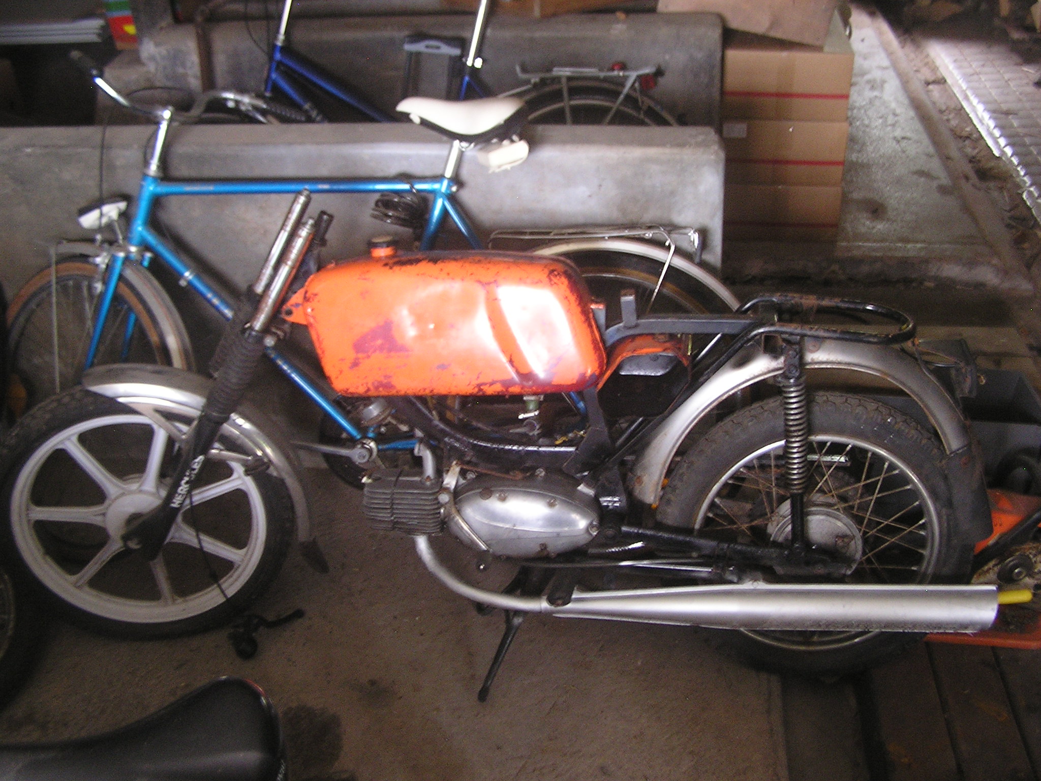

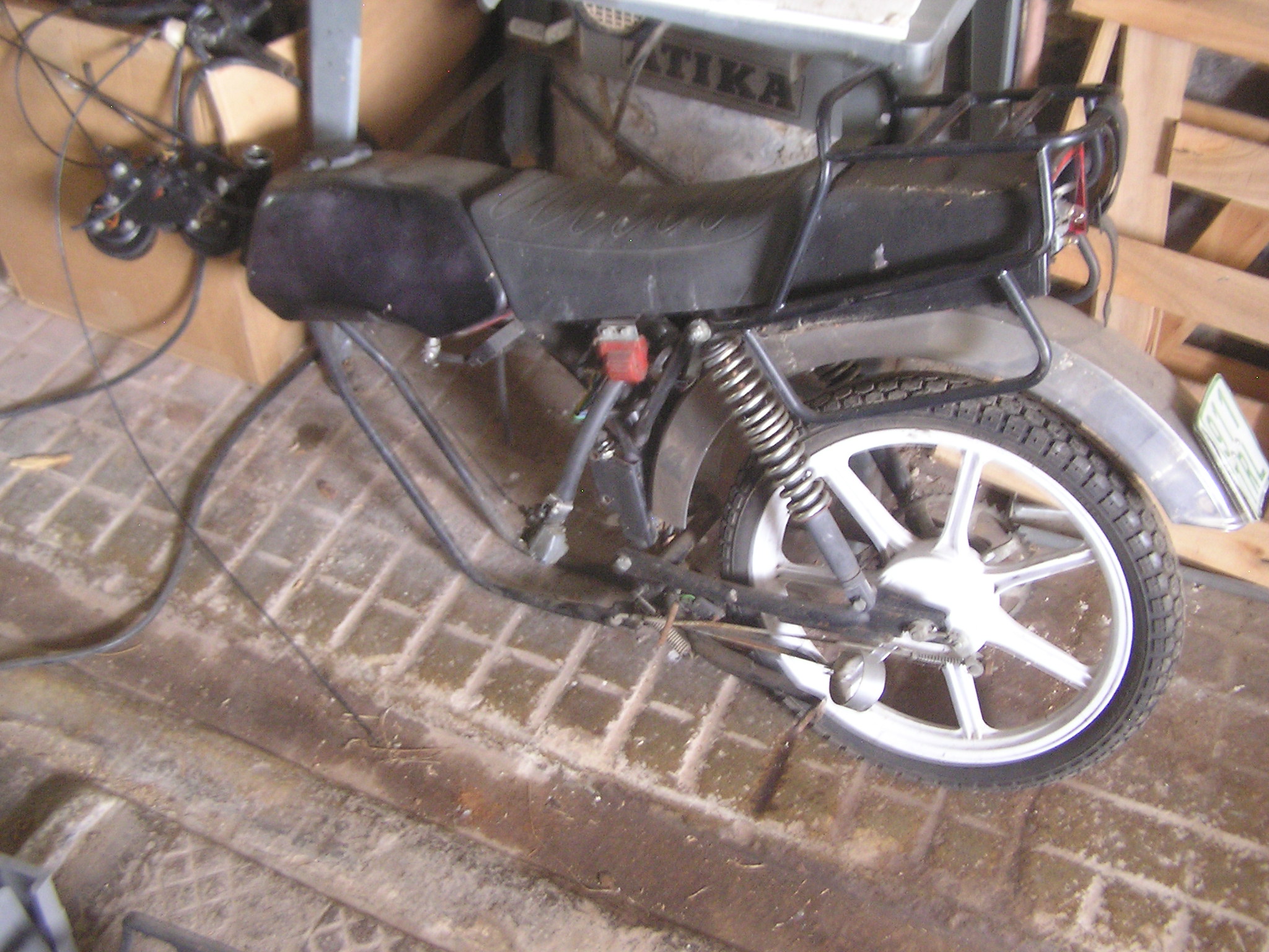

Prima GT Fragment mit zwar leicht angerrosteter Gabel, aber eigentlich in gutem Zustand. Die Räder sind super, Bremsen sind besser, Schutzbleche absolut top...

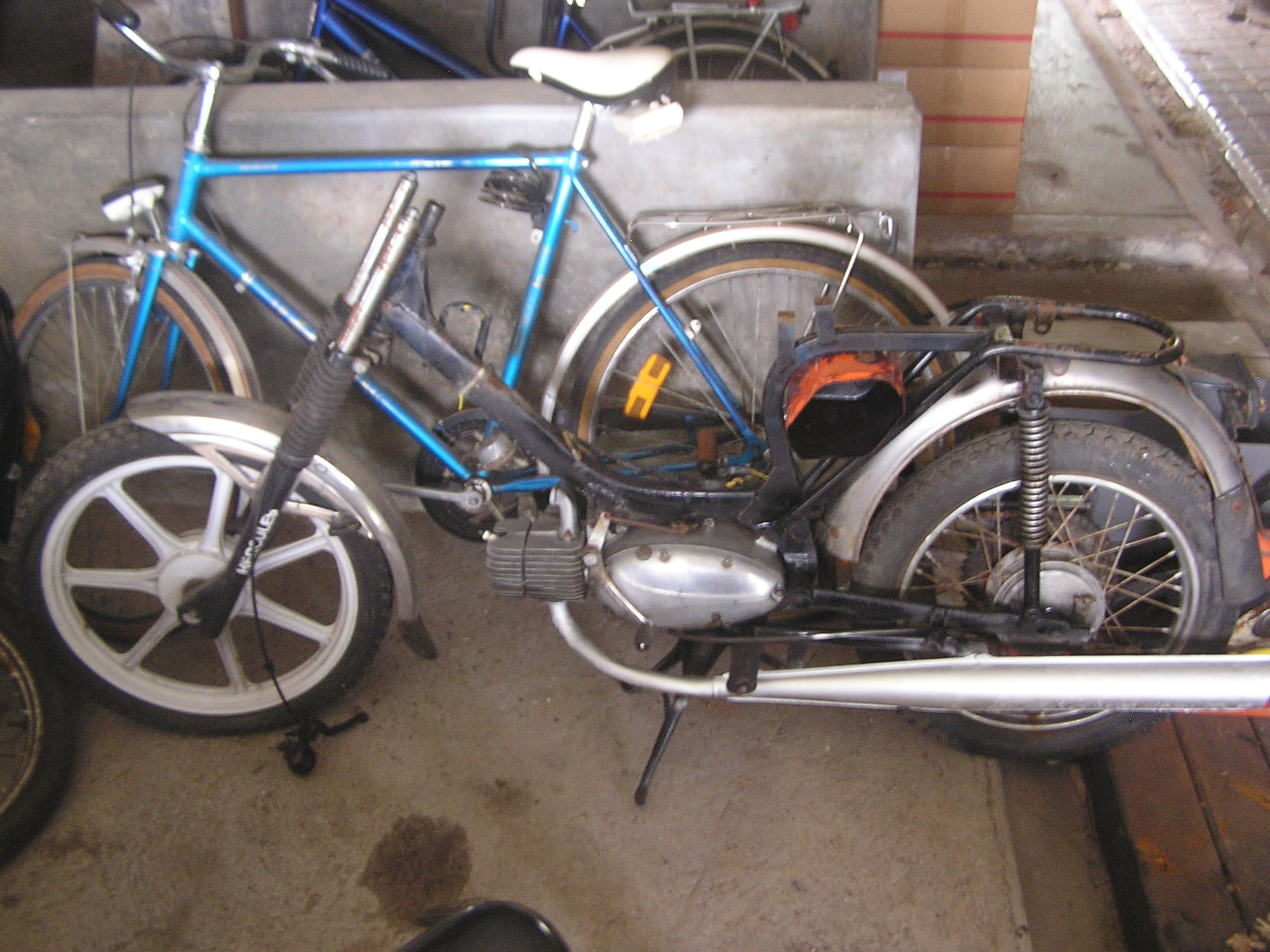

Also: Gabeln raus und anprobiert:
Uuuund: Passt. :mrgreen: Nur das Steuerrohr ist etwas zu lang. Kann ich aber kürzen. Idealerweise haben die Lager den selben Durchmesser und das Schutzblech schlägt auch nicht an der Kerze an.
Tank auch mal drauf gelegt:
Und ich find den einfach geil. :mrgreen: :mrgreen: V.a. die verranzte Farbe und der Zustand mit den Dellen und Farbfehlstellen sind echt super. Der wird auf jeden Fall so konserviert.
Für heute soll`s das erstmal gewesen sein. Ich werde weiter berichten. K.A. wie schnell und wann ich da weiter mache. Ist eigentlich mein hinterletztes Projekt, macht mir aber jetzt schon Spaß.
Und: Ist hier zwar kein Teilemarkt, aber wer was für die Jawa für mich hat (v.a. Rahmen, Limadeckel, Werkzeugkastendeckel, Luftfilter komplett...) darf sich sehr gerne melden. Kommt Zeit, kommt Schlachtfahrzeug.
Und falls jemand was von der GT braucht... fragen.
Anprobieren geht auf jeden Fall schonmal so in diesem Zustand.
