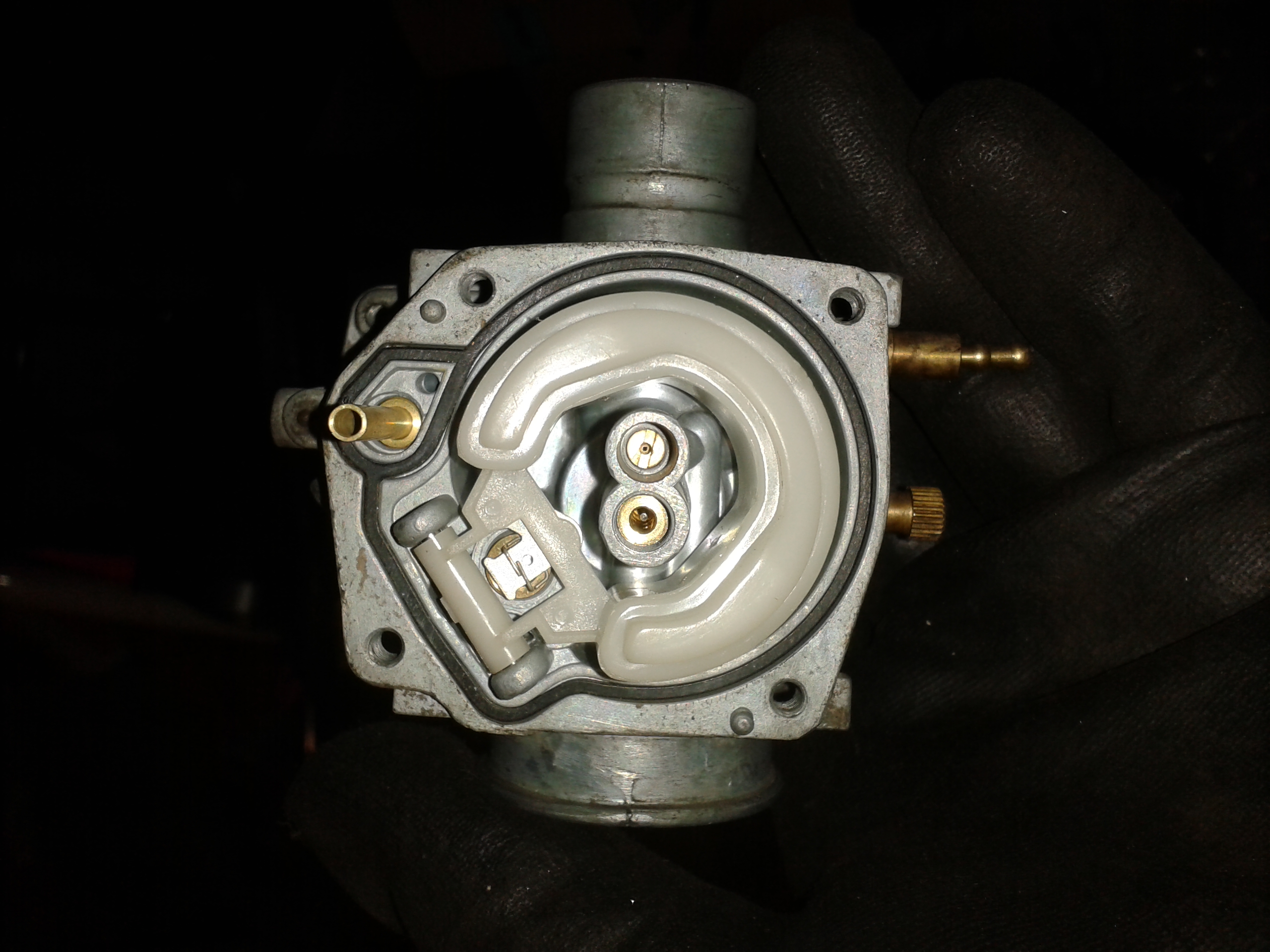

Zum Vergaser, hier ein Bild von meinem, da sitzt schon die nebendüse (oben) da sollte also auch was drinne sein auf dem Bild ist keine HD (unten) eingeschraubt.
Ansonsten; bei unseren Zweitaktern ist es schon sehr wichtig das alles dicht ist also solltest du auf jeden Fall die Krümmerdichtung erneuern und schau mal alles am Motor an ob da alles dicht ist.
