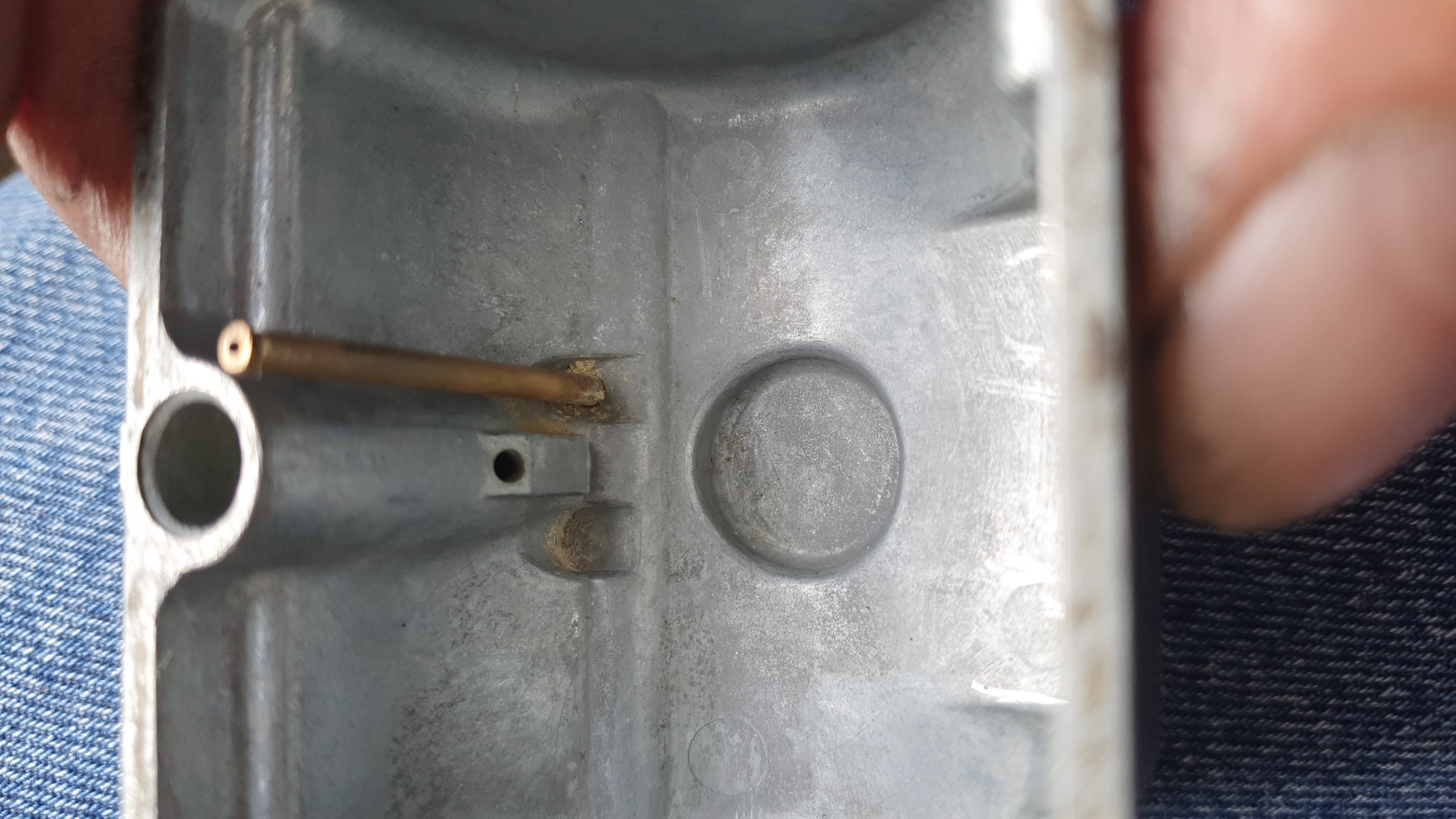

Beitragvon kotte » 16.05.2021 18:20
Und die Bohrung in der Schwimmerkammer frei!!!!???

Beitragvon kopper » 17.05.2021 14:31
Danke für die Antworten.
Ich denke wir haben da schon einiges probiert. Wie bekommt ihr diese Öffnung wieder komplett sauber?
Vielen Dank

Beitragvon kotte » 17.05.2021 16:19
Mit einem Draht, oder wenn man seehr vorsichtig ist, mit einer Düsenreibahle.

Beitragvon kopper » 20.05.2021 20:07
danke für die Hilfe. Die Zündapp läuft wie eine 1.
Es war tatsächlich die Bohrung in der Schwimmerkammer. Es war zwar offen aber nicht ganz und jetzt nochmal mit eingelegt und das gute Stück springt an und läuft wie vor 40 Jahren;-)
