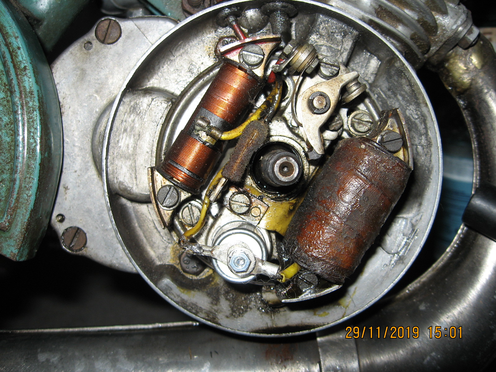

Motor springt seit einiger Zeit nicht mehr an.
Vergaser im Ultraschallbad; neue Kerze. Nach Antreten Kerze naß; also Sprit fließt.
Rausgeschraubte Kerze mit Stecker an Zylinderrippen, antreten; Zündfunken sind da.

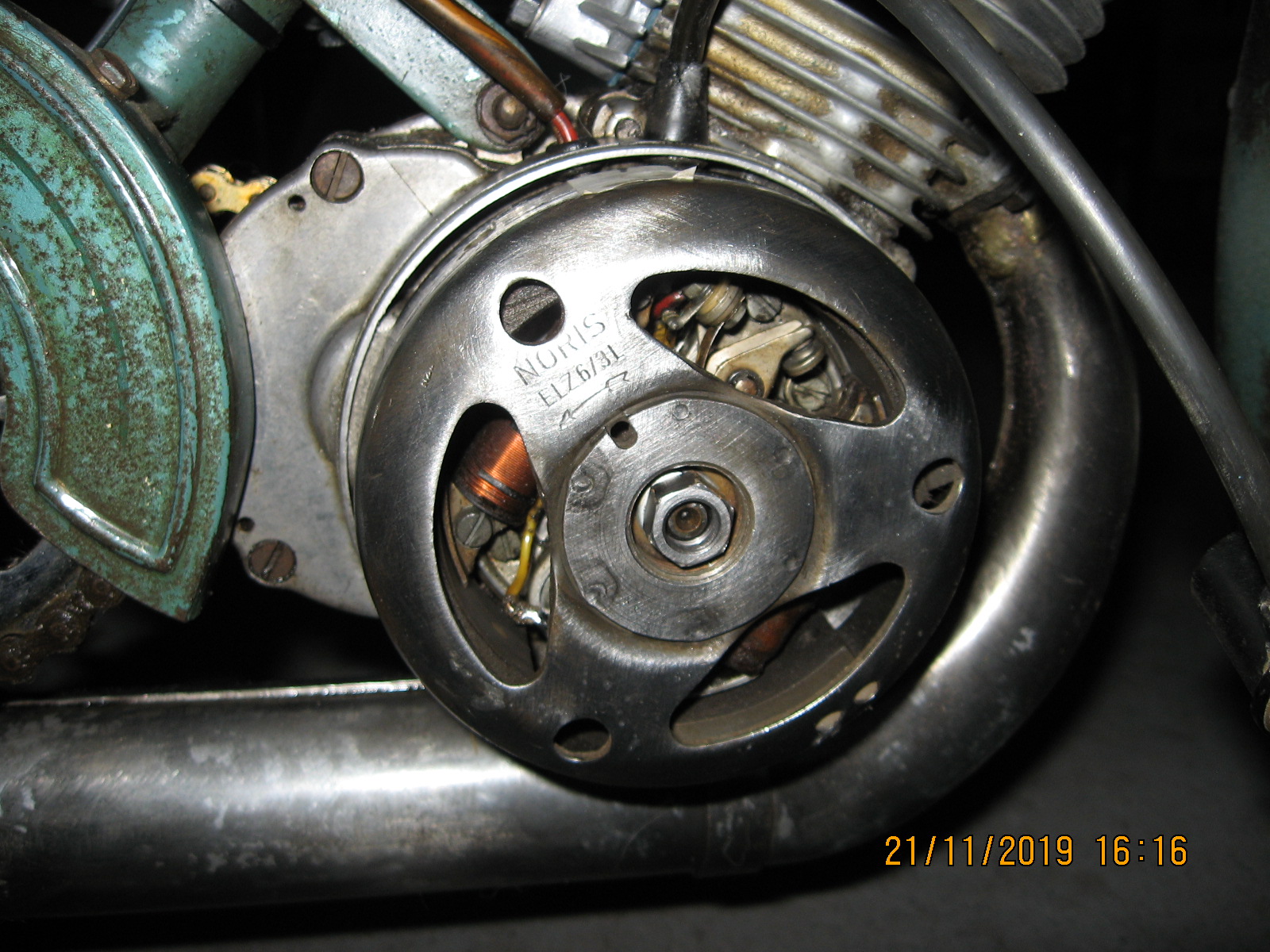

Polrad mit Abdrücker abgezogen und den Kondensator ersetzt.
Die voll geöffneten Unterbrecherkontakte auf 0,35 mm eingestellt.
Motor springt nicht an.

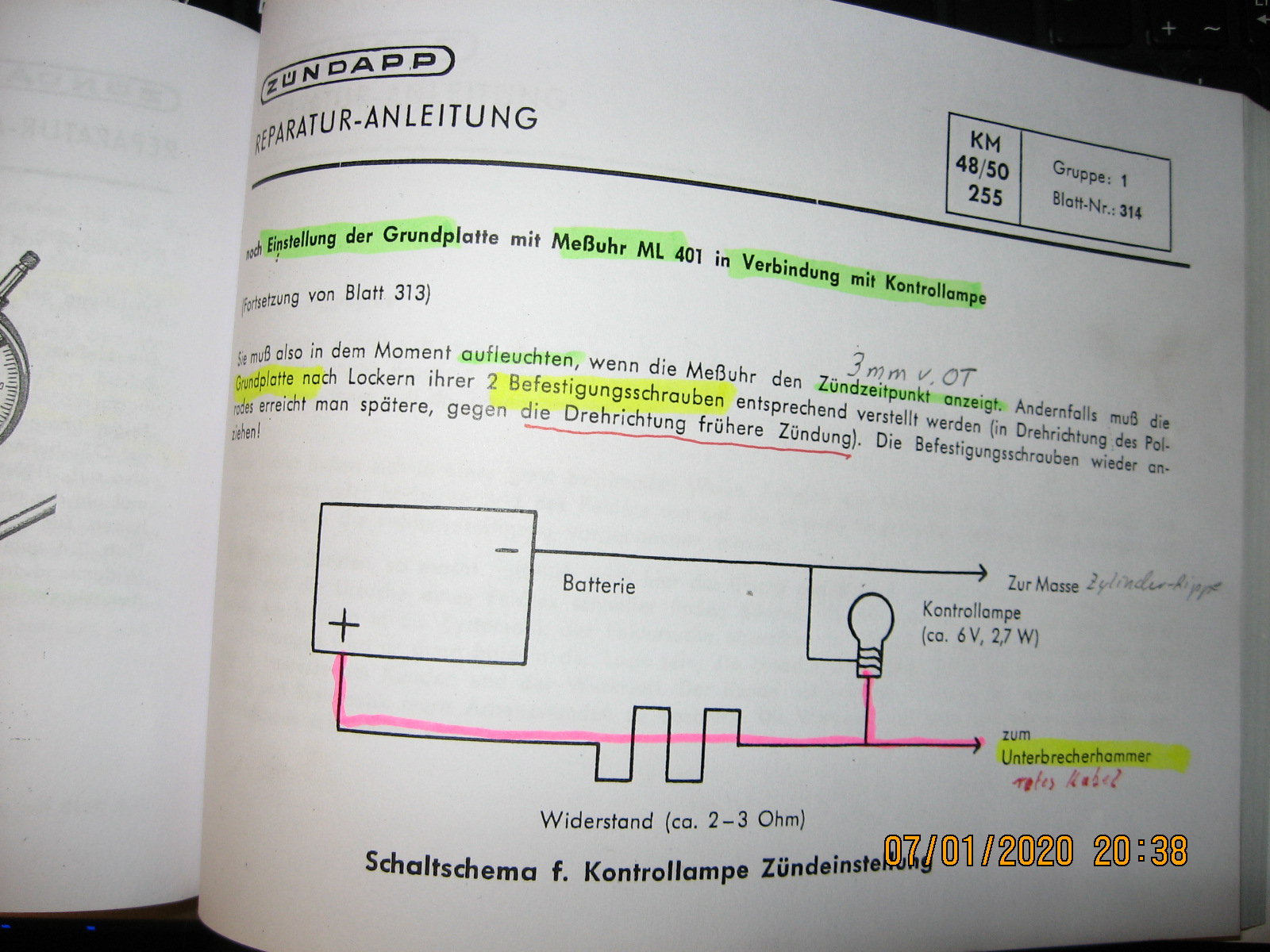

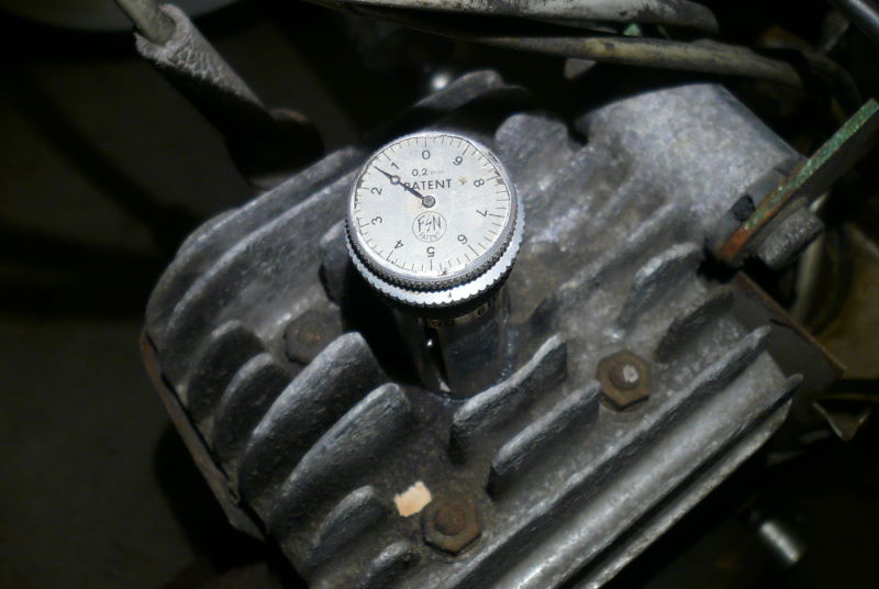

Frage: Wie kann ich den Zündzeitpunkt durch Verstellung der Grundplatte einstellen?
