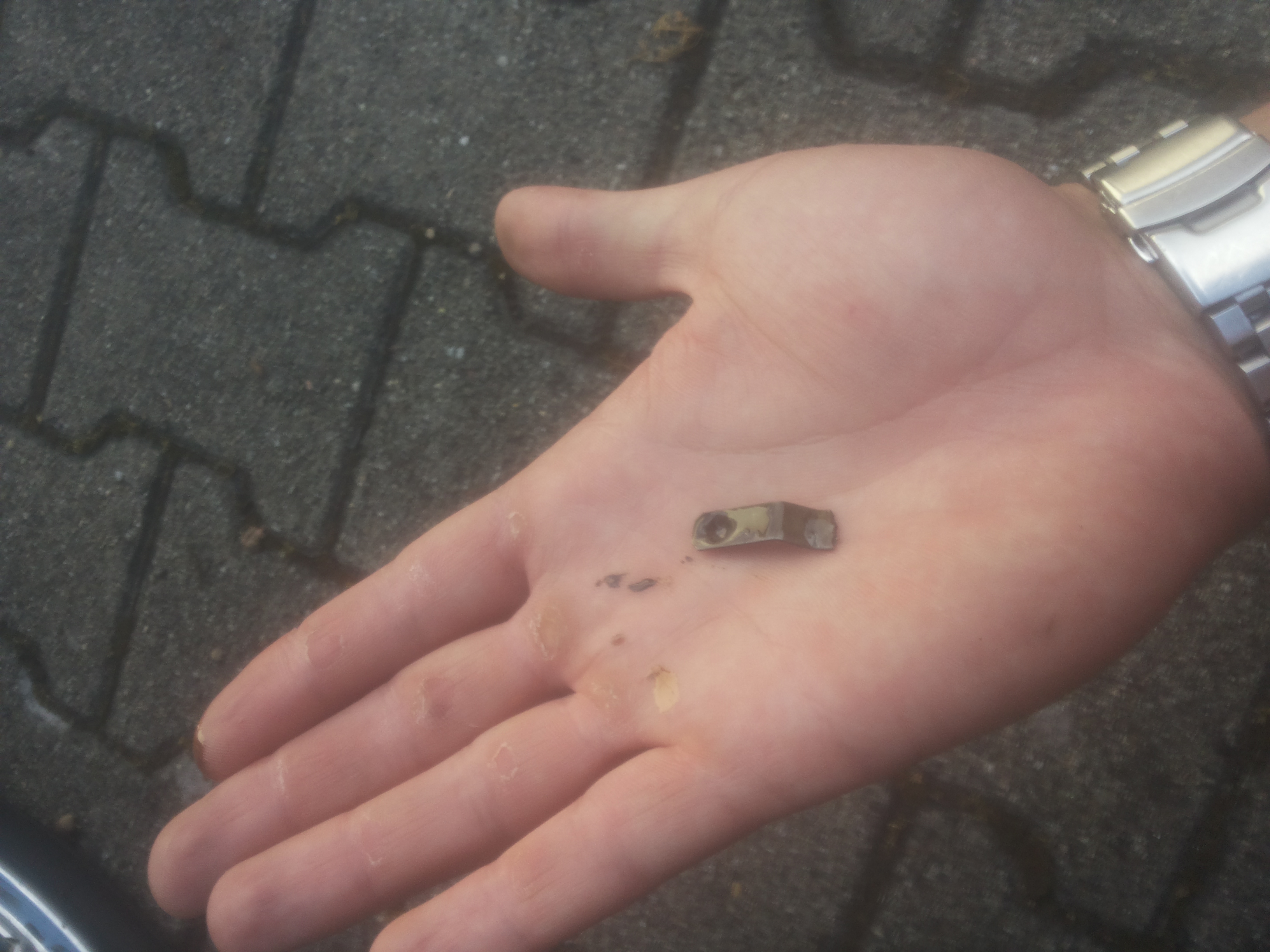

Nun zu meinem eigentlichen Problem: Im Fahrbetrieb versagte die Kupplung plötzlich vollständig den Dienst, ließ sich auch nicht mehr ganz durchziehen. Nach öffnen des Kupplungsdeckels zeigte sich schnell das Problem: Ein kleines Blechteilchen, das die für mich als Simsonschrauber recht obskure "Kupplungswippe" in Position hält (vermute ich zumindest) war gebrochen. Ich werde versuchen ein Bild des entsprechenden Teils hinzuzufügen. Ich denke aufgrund dieses Bleches hat die Kupplung den Dienst versagt, was meint ihr? In keinem der von mir durchsuchten Ersatzteileshops konnte ich entsprechendes Teil finden. Wisst ihr wie/wo ich an so eins ran komme?
Was mich nicht weniger verwunderte waren dünne metallische Überreste , die direkt zwischen der Achse der Schaltwippe, wo diese im Kupplungskorb verschwindet, und den darauf liegenden, ca 1-1,5 mm dicken Distanzscheiben klemmten. (Ich versuche auch hierzu ein aussagekräftiges Bild zu machen, doch muss euch vorwarnen, meine Kamera ist sc*****) . Sind das Überreste von zusätzlichen sehr dünnen Distanzscheiben? Oder gar von einem zermahlenen Sprengring? Oder was ganz anderes? Und warum denkt ihr ging entsprechendes Dingsbums zu Bruch?

deine Kupplung war vermutlich über lange Zeit falsch eingestellt. Zu stramm um genau zu sein.
Die Kupplungszunge verbleibt normalerweise im Kupplungsdeckel und wird von der Haltefeder (das Teil in deiner Hand) gehalten.
Die Kupplungszunge drückt beim Betätigen auf den normalerweise lose eingesetzten Druckpilz, der mit einigen Distanzscheiben versehen sein kann, damit das Luftspiel eingestellt werden kann (zusätzlich zur Verstellung durch die von außen erreichbare Madenschraube - diese war bei früheren Bergsteigern übrigens noch nicht vorgesehen.

Beitragvon DAEF13 » 30.06.2016 23:29
jetzt wo ich deine Bilder im Zündappforum noch mal am PC gesehen habe möchte ich meine Behauptung mal widerrufen. Ich kenne es von den größeren Zündapps nur so, dass der Druckpilz und die Zunge zwei seperate Teile sind. Deine Kupplungszunge sieht aber anderst aus als ich sie kenne, vielleicht gehört es ja doch so?
Auf jedenfall ist die Haltefeder aber gebrochen und das wird auch der Grund für den Verlust der Kupplung sein. Nenne mir bitte mal die Maße der Haltefeder. Ich habe noch ein paar Schlachmotoren, vielleicht passt da ja was von.

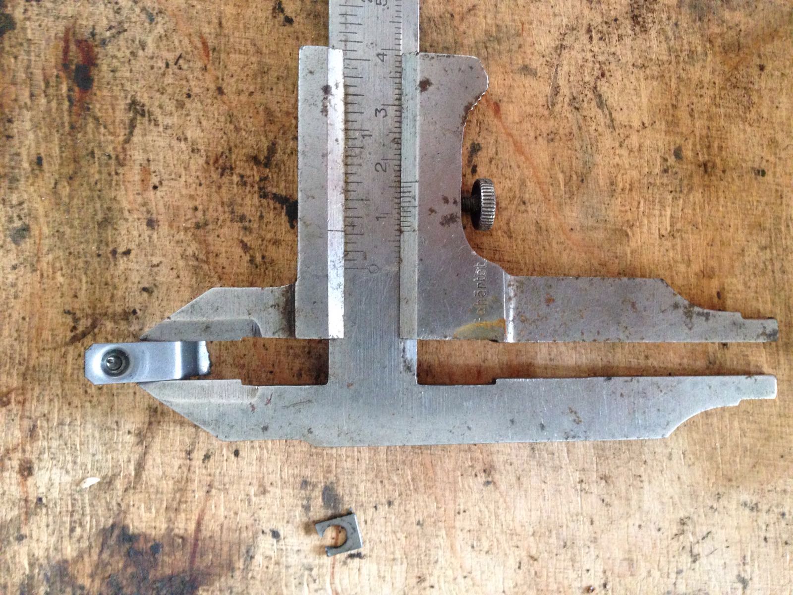

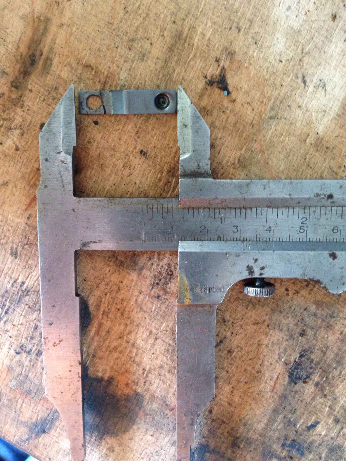

Beitragvon Blechonkel » 05.07.2016 20:14
Hallo!
Ich bin mittlerweile - obwohl ich den Motor nach wie vor nicht nochmal in Augenschein nehmen konnte, da nicht in der Heimat- der Meinung das die Kupplungzunge und der Druckpilz definitiv seperate Teile sind, jedoch irgendwie aufgrund des zu hohen Anpressdrucks miteinander verbacken sind.
Menke, danke für dein Angebot, wäre klasse wenn du mal gucken könntest ob du was passendes hast! Habe meine Bruder gebeten die Haltefeder zu vermessen. Ich hoffe nur, dass die Feder in die zwei aufgefunden Fragmente zerbrach und nicht irgendwas fehlt.

Beitragvon DAEF13 » 06.07.2016 21:55
ich habe selbst sogar noch einen Bergsteiger M25 Motor rumliegen, den ich vor Ewigkeiten mal günstig geschossen habe und neu lagern wollte. Auch dort ist die Haltefeder gebrochen (habe ich auch jetzt erst gesehen).
Die Haltefedern der größeren Modelle passen auf jeden Fall nicht. Ich habe extra einen 278er 3 Gang Fragment geöffnet und die Feder dort ausgebaut; ist aber zu breit.
Die Kupplungszunge ist, wie anfangs von mir vermutet aber tatsächlich ein einzelnes Teil, habe ich jetzt auch gesehen. Sind Zunge und Druckpilz bei dir denn gar nicht von einander zu trennen?
