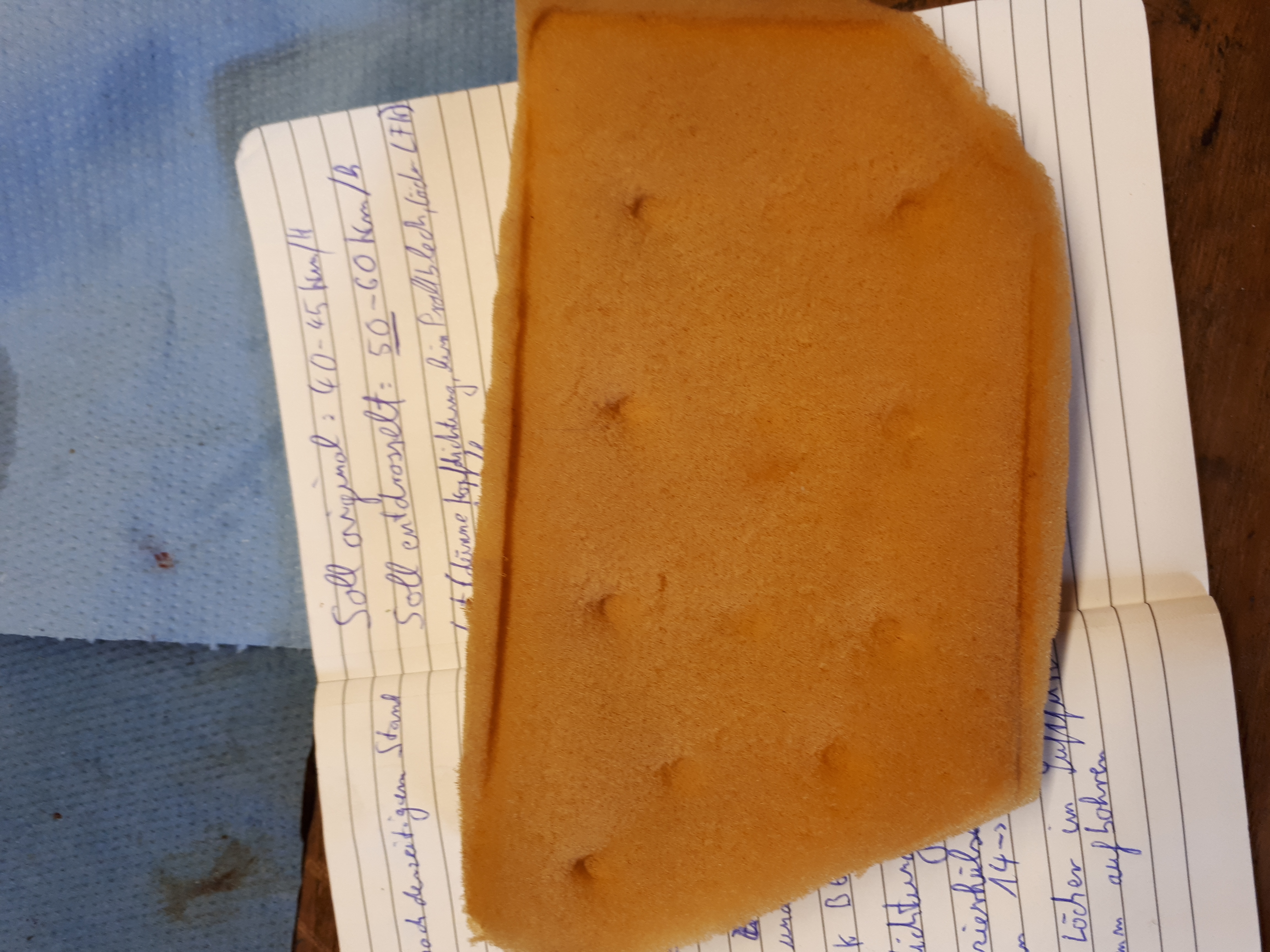

Achso und noch was bezüglich des Luftfilters:
Wie feinmaschig ist der originale? Habe hier etwas selbstgeschnitztes vom Vorbesitzer drin, und ich befürchte der lässt evtl. etwas wenig Luft durch. Obwohl die zwo originalen 10mm Luftdurchlässe zugeklebt und durch 12mm Bohrungen ersetzt wurden. Wäre cool wenn mir jemand etwas dazu sagen kann :?:

gewinde ist völlig normal. hatte noch nie probleme damit dass es festgegammelt war. Hakenschlüssel zum auf und zu machen aber empfehlenswert.
luftfilter ist original ein sehr "bremsendes" teil, bevor du am kasten rumbohrst bitte erstmal den ganzen abgasweg von zylinderauslass bis flöte kontrollieren und penibel saubermachen. dort drin geht am meisten verloren. neue Zündkerzen bewirken ebenso oft wunder
