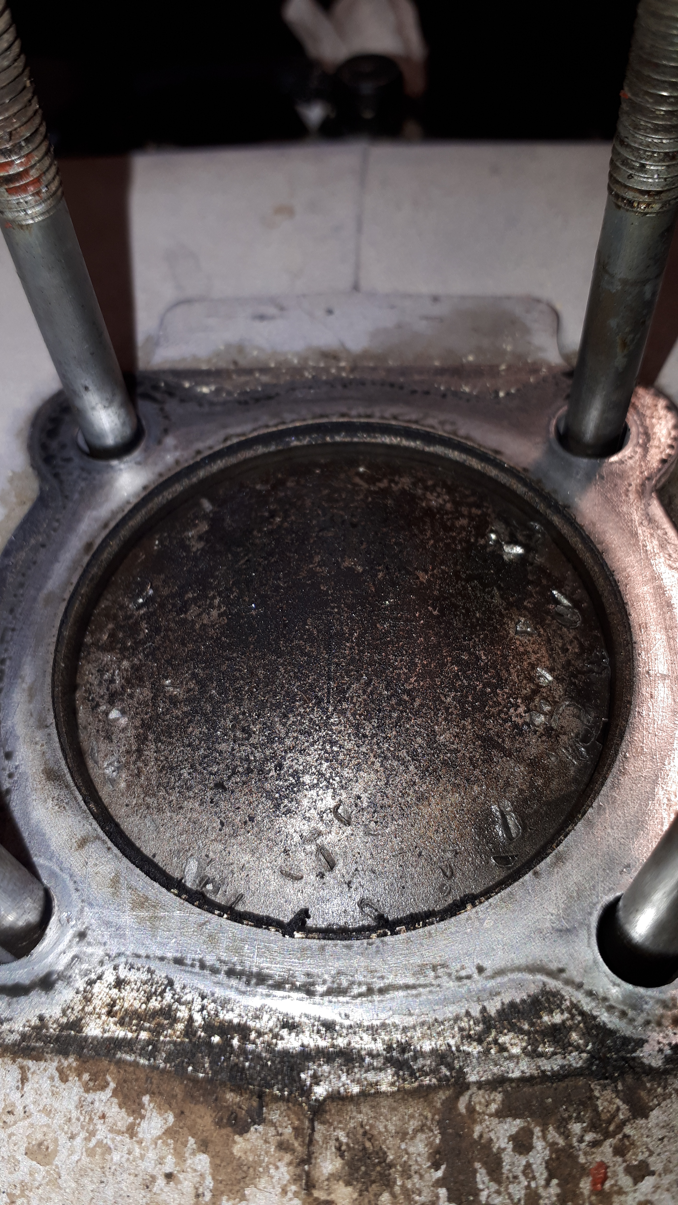

Der Kolben hat wohl schon mal metallisches gekaut, dies aber auch aus gespuckt. (s. Bild)

Hoffe man kann die "Einschläge" erkennen.
