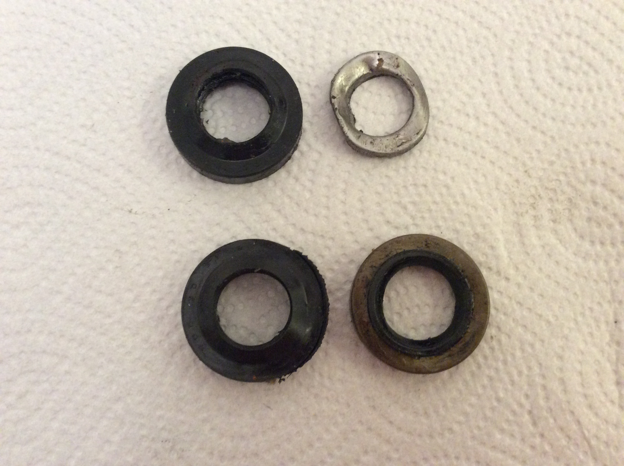

Beitragvon schwar01 » 23.01.2017 22:47
Weiß vielleicht jemand wo ich diese Teile der Hinterradnabe herbekommen kann?
Dateianhänge
Benutzeravatar
schwar01
Beiträge: 42
Registriert: 03.11.2016
Fahrzeug(e): Yamaha RD 50 M
