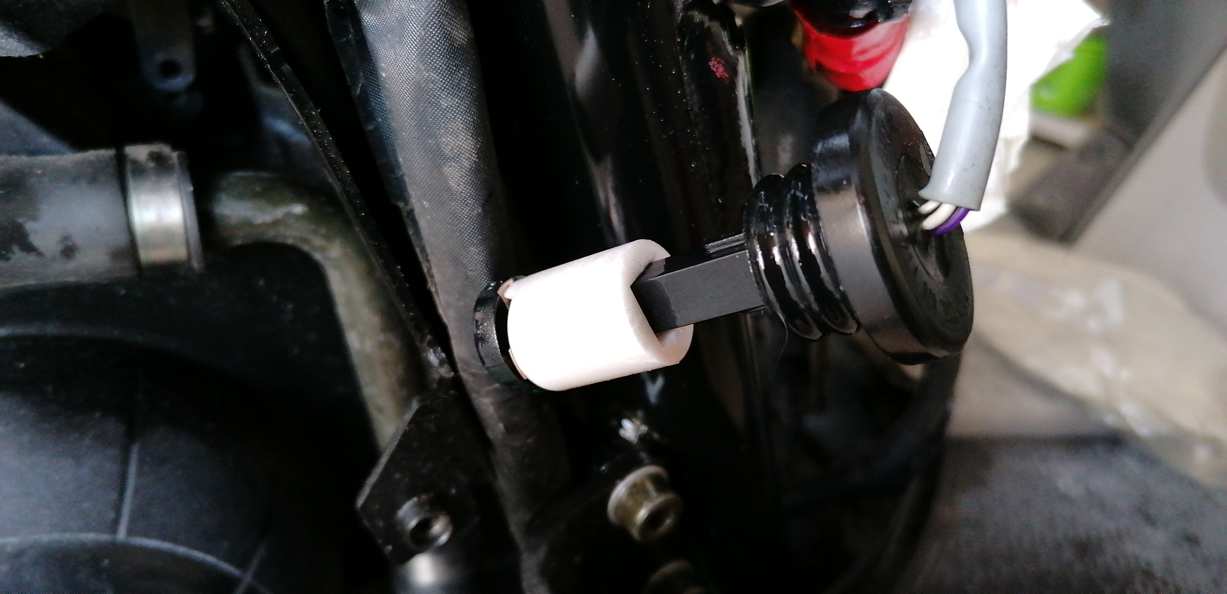

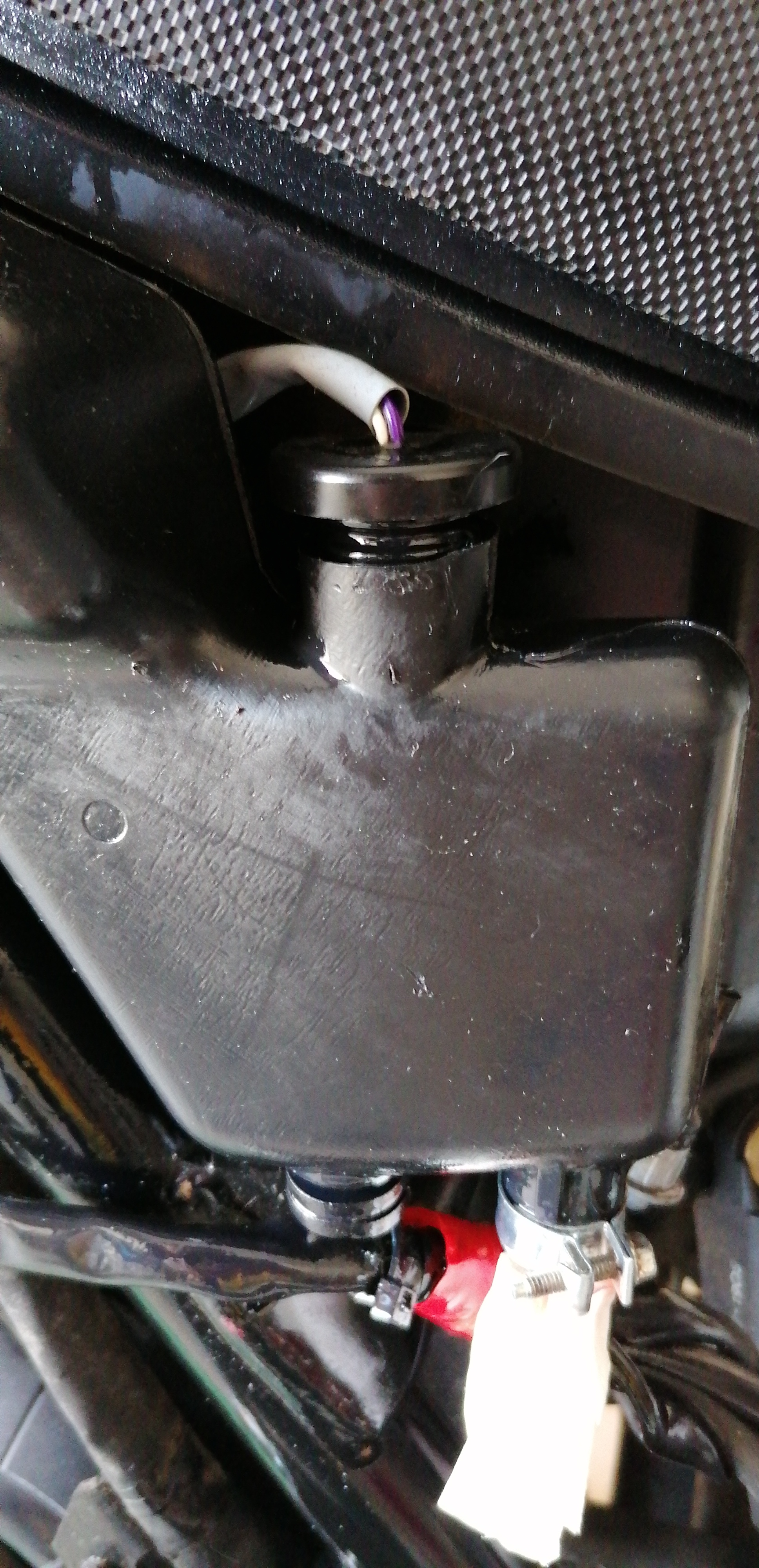

Guten morgen,
Ich habe jetzt das zweite mal das problem das der Ölstandsmesser meines Piaggio NRG 50 Power DT undicht geworden ist. (siehe bilder) das öl
Kennt jemand das problem? Bzw. Gibt es eine andere lösung?
Das teil kostet 50€ und wird einfach nur reingesteckt, ich vertrau dem teil nicht mehr,...
Vielen dank im voraus

Beitragvon GammlerMichi » 24.02.2021 15:02
Hallo Nordstern,
also ich habe jetzt einfach zwei o ringe über den gummistöpsel in die rillen gestülpt, plus eine schlauchschelle darüber gemacht über den öltank .
Jetzt sitzt der ölstandsanzeiger fester.
Ich werde berichten ob es jetzt dicht ist :)
Grüße Michi
