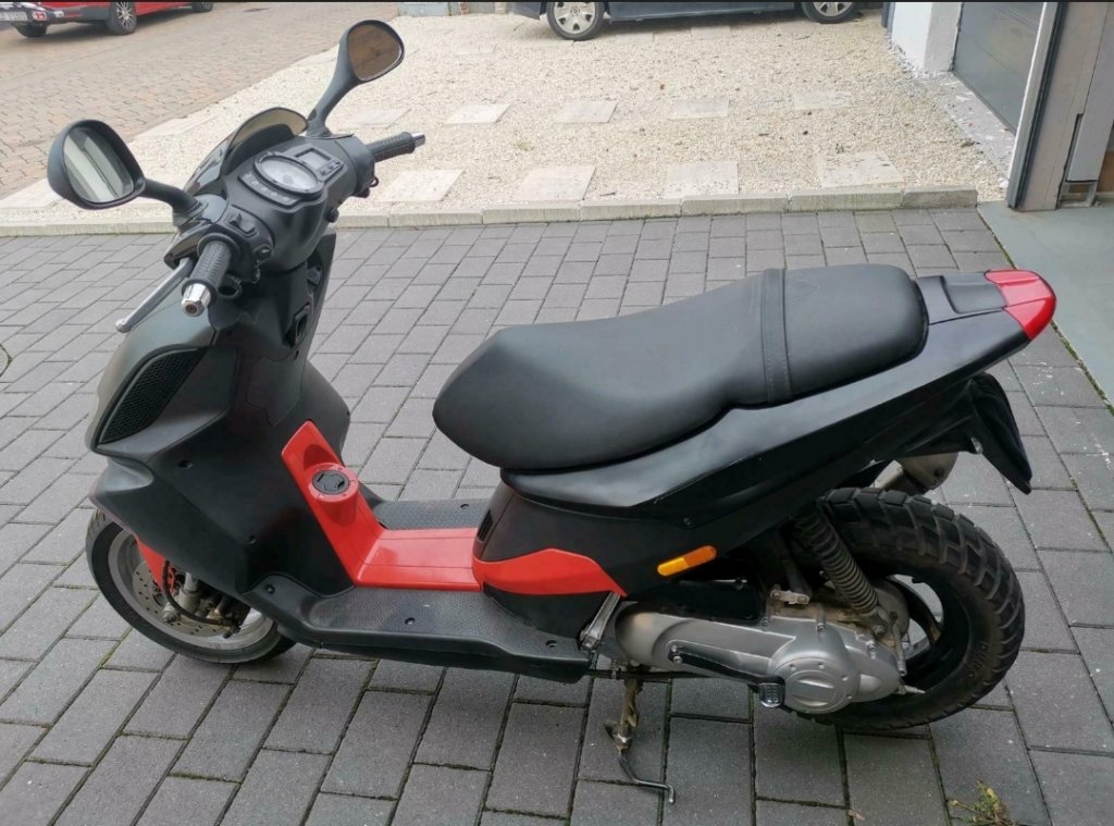

Ich (17) habe seit ca. 2 Wochen einen Roller, genauer den Piaggio NRG 50 POWER (Siehe Bild 1) mit original Teilen (So unser Wissensstand).
