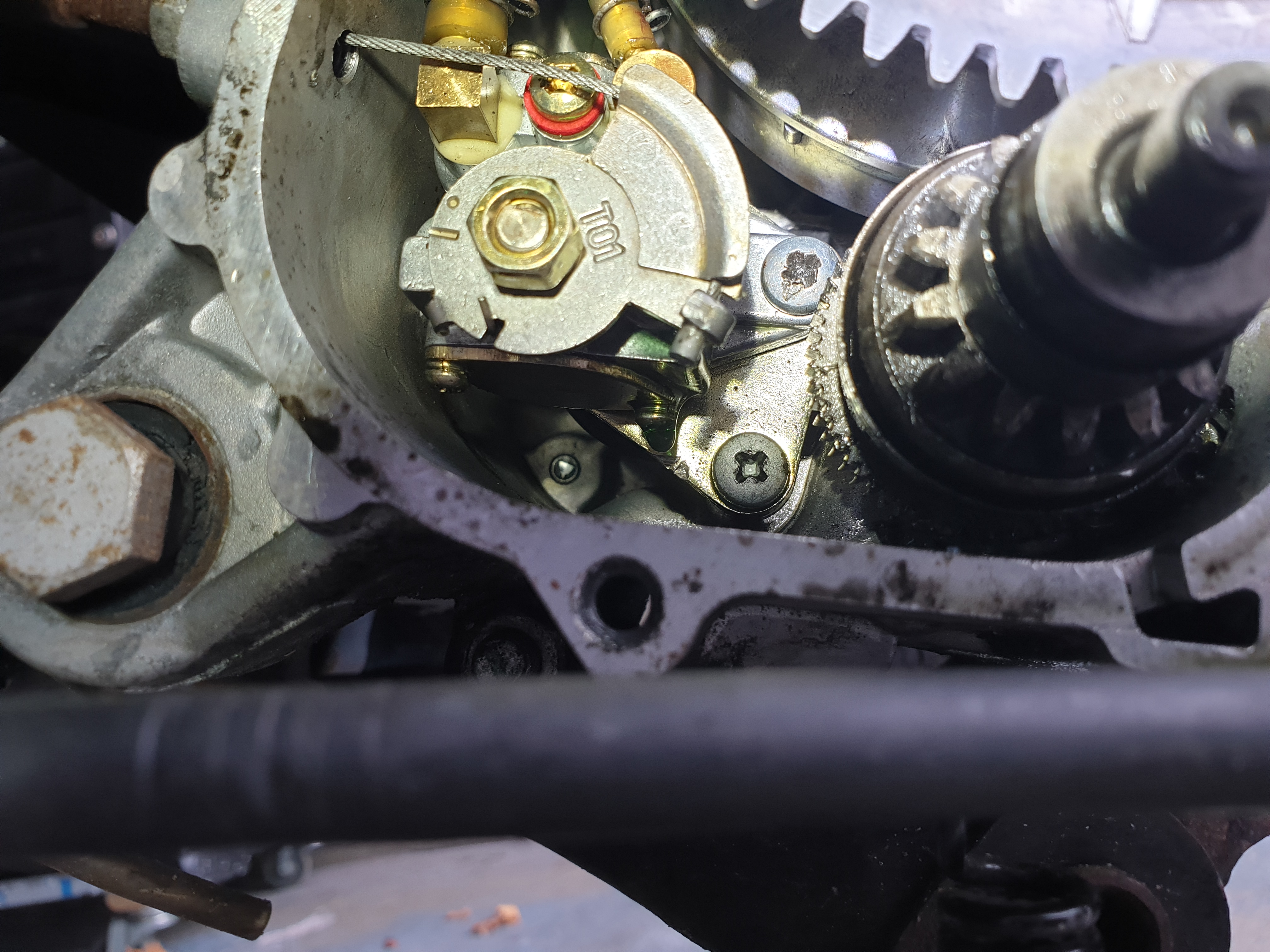

Ich habe die Variomatik abgenommen und dort hing direkt an der Ölpumpe ein Tropfen mit grünem Öl(Motul) und in der Variomatik war alles verschmiert.
Ich dachte mir , Okaaaayyyyy:mad: Das geht ja gar nicht. Weil ich so ein Pingel bin, habe ich dann gleich eine neue Ölpumpe bestellt und die auch direkt gewechselt. Auch den Anlasser habe ich getauscht, da er auch nicht ging. Das wusste ich allerdings schon vorher.
So, dachte ich, jetzt ist alles Tip Top.
Aber nach ca. 50 Km. habe ich mir nochmal den Roller angeschaut und siehe da, es tropft wieder aus der Variomatik sauberes grünes Öl. :confused:

Undichte Ölpumpe

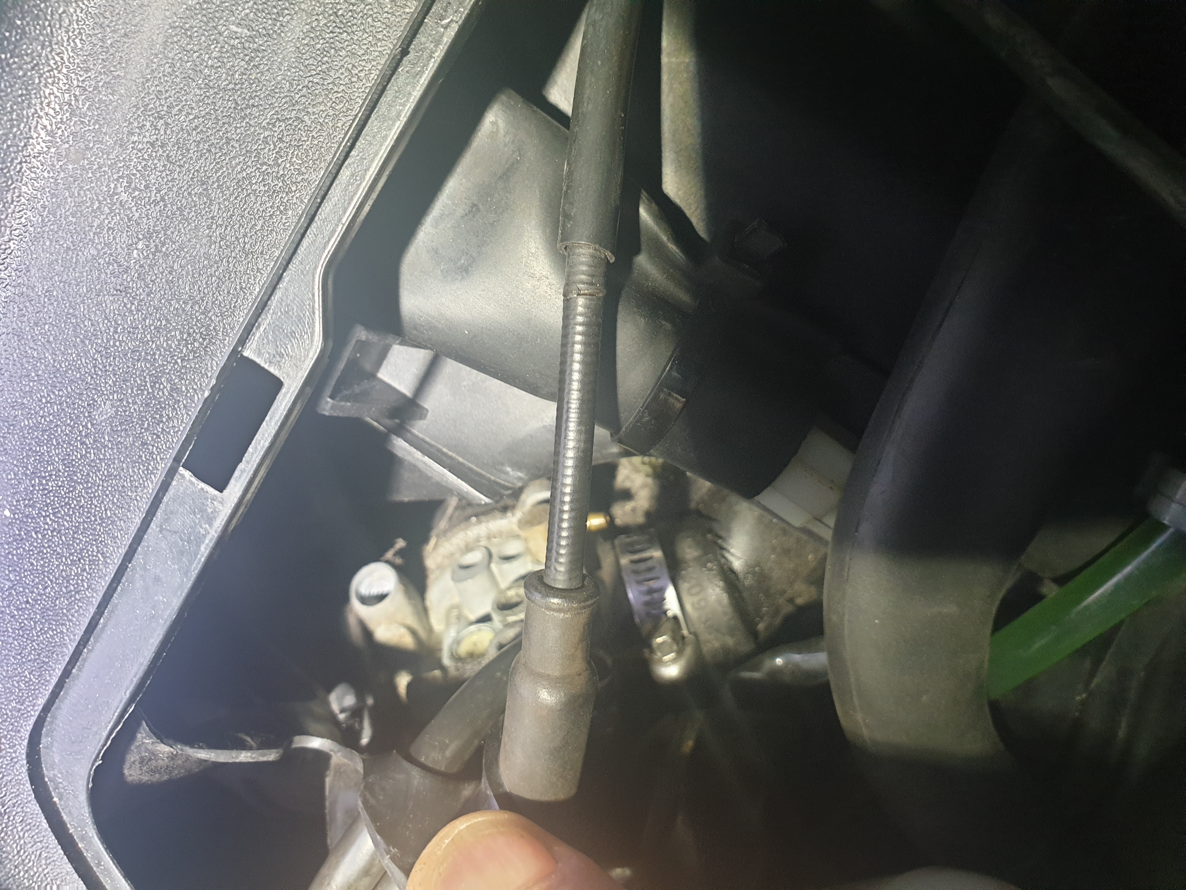

Wegen dem schlechten Anspringen habe ich gerade festgestellt, dass ich wohl meine Leerlaufgemisch Schraube verloren habe, oder ???
Ich hänge mal ein Bild an.
Er springt seit heute morgen auch gar nicht mehr an. Nur wenn ich etwas Benzin in den Brennraum gebe, geht er kurz an bis der Spritt verbrannt ist. Dann geht nix mehr. Zieht er falsche Luft durch die Schraubenöffnung?
fehlende Luftgemisch Schraube

Ohne die Einstellschraube wirds nicht gehen Bzw. laufen :wink: Vermutlich fehlte dort die kleine Feder welche die Schraube auf Spannung hält und so ein losrappeln verhindert.

Habe gerade ein Bild vom Vergaser im Netz gefunden, die leere Bohrung soll auch leer sein, das ist doch okay. Die Luftgemisch Schraube sitzt auf der anderen Seite.
