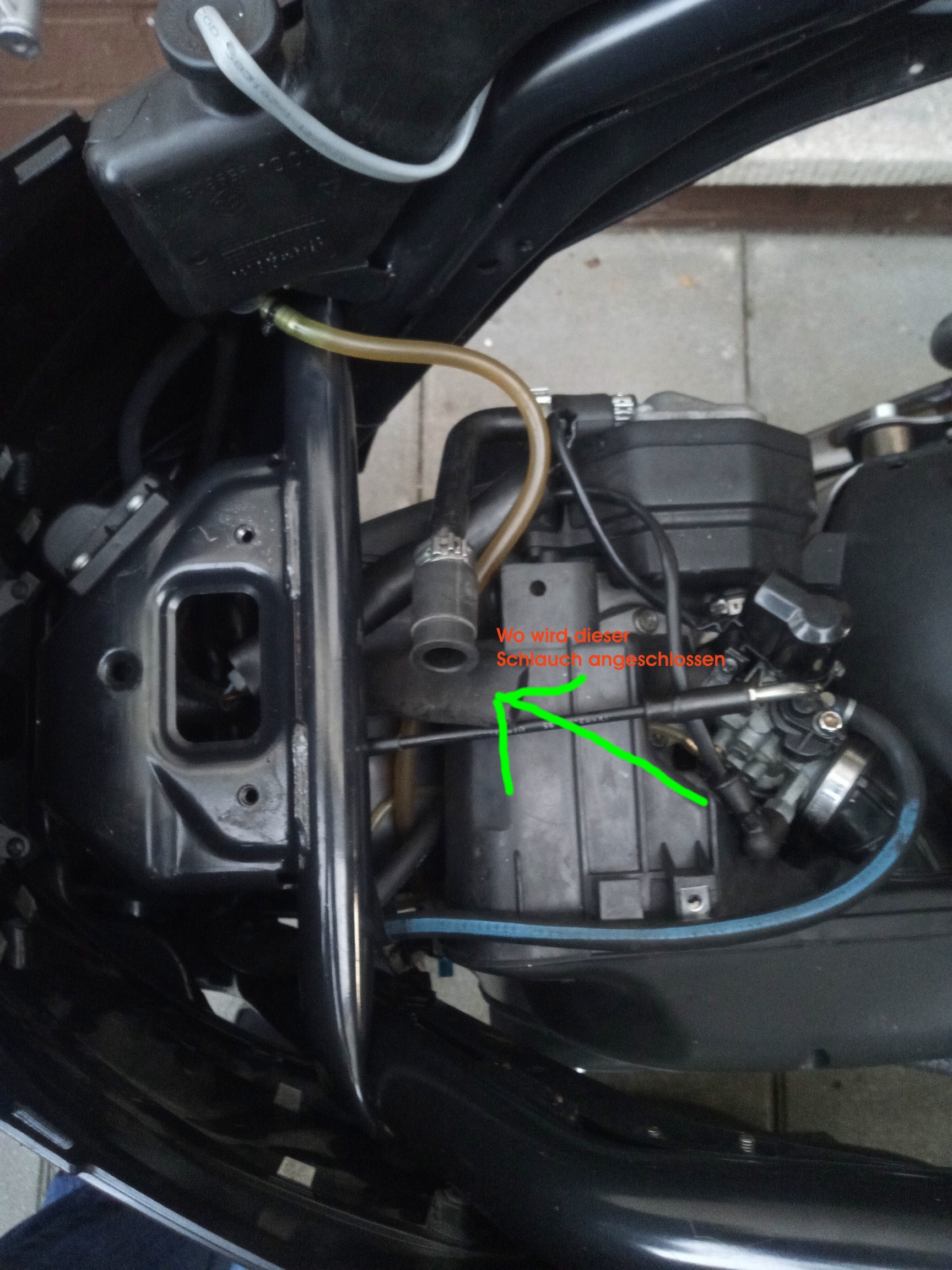

ich bin neu hier und bitte euch um Hilfe. Ich bin gerade dabei einen Roller Piaggio NRG 50 DT wieder herzurichten. Dabei bin ich nun etwas ratlos.
In den beiliegenden Bildern geht ein Schlauch wahrscheinlich vom Sekundärluftsystem heraus. Ich weiss leider nicht wo der Schlauch angeschlossen wird.
Vielleicht kann mir jemand weiterhelfen.

der Schlauch geht zum Krümmer und versorgt den Auspuff mit Frischluft, zur Optimierung der Verbrennung.
Bei den Tuninganlagen ist dafür kein Anschluss vorhanden.
