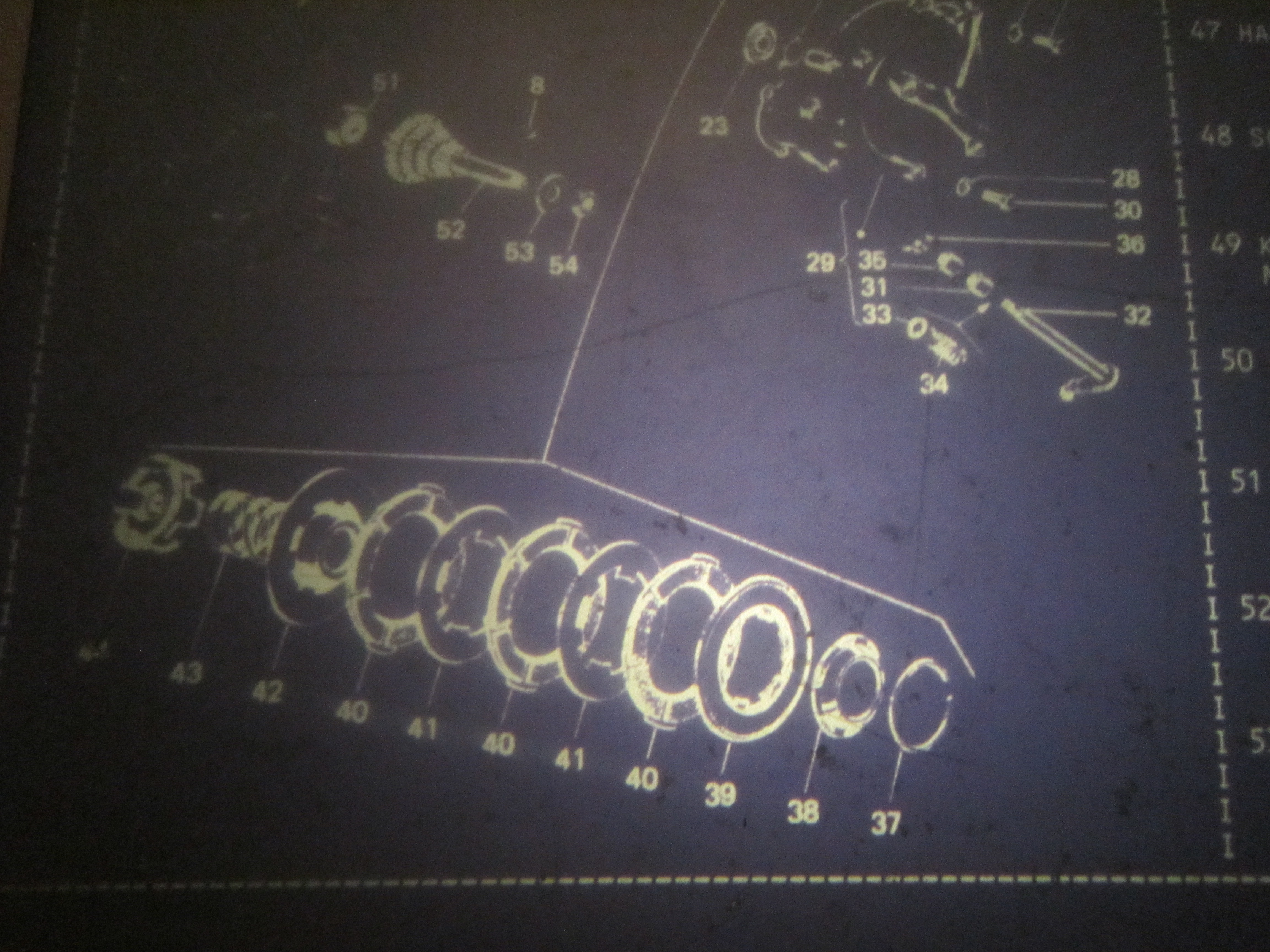

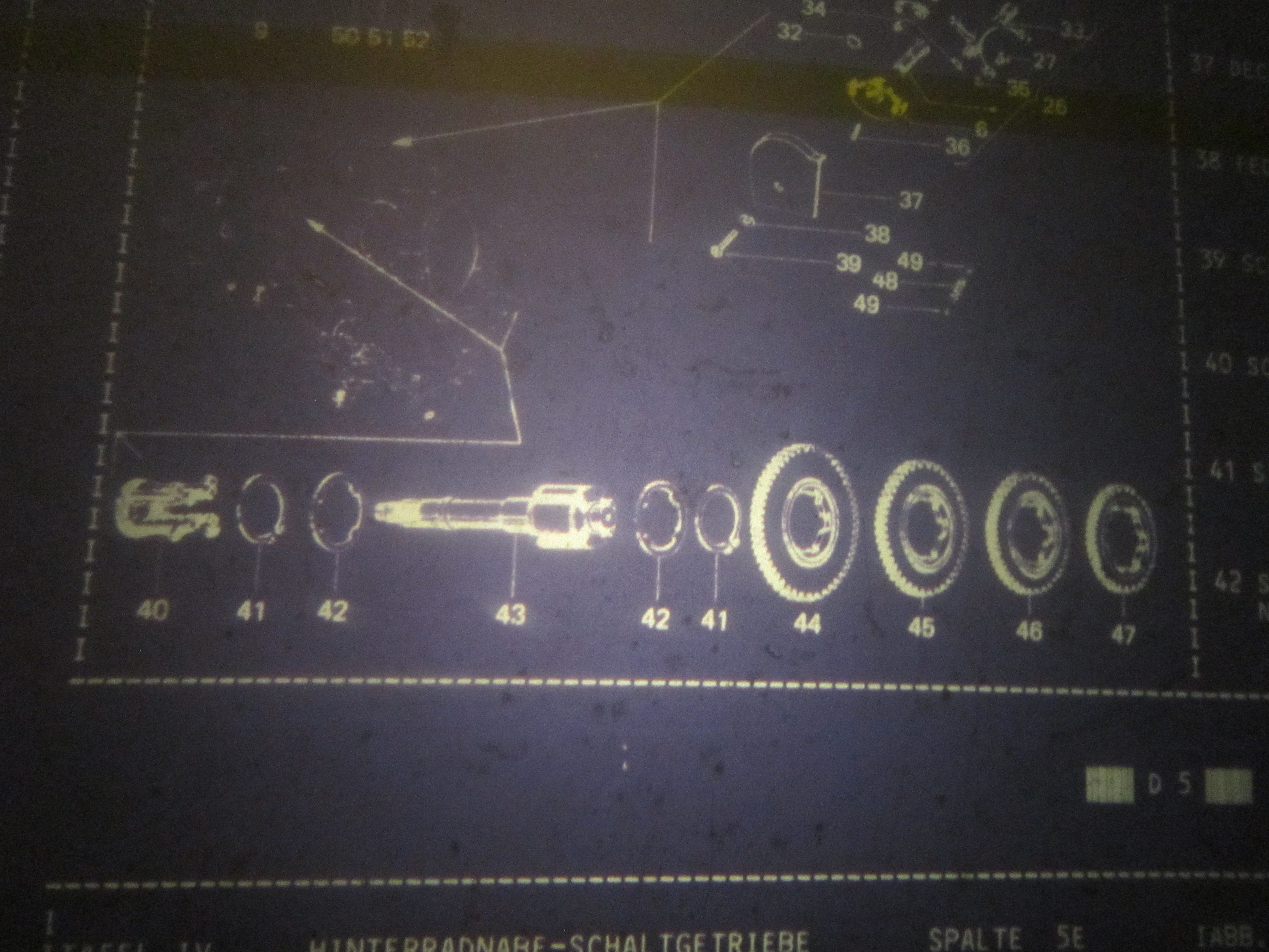

Ich hab nur Ersatzteilliste auf Microfilm von PK50 ,80 ,125 die Motoren sind ziemlich Baugleich.

Die PK hat auch diese Schaltung ,siehe Microfilm.
