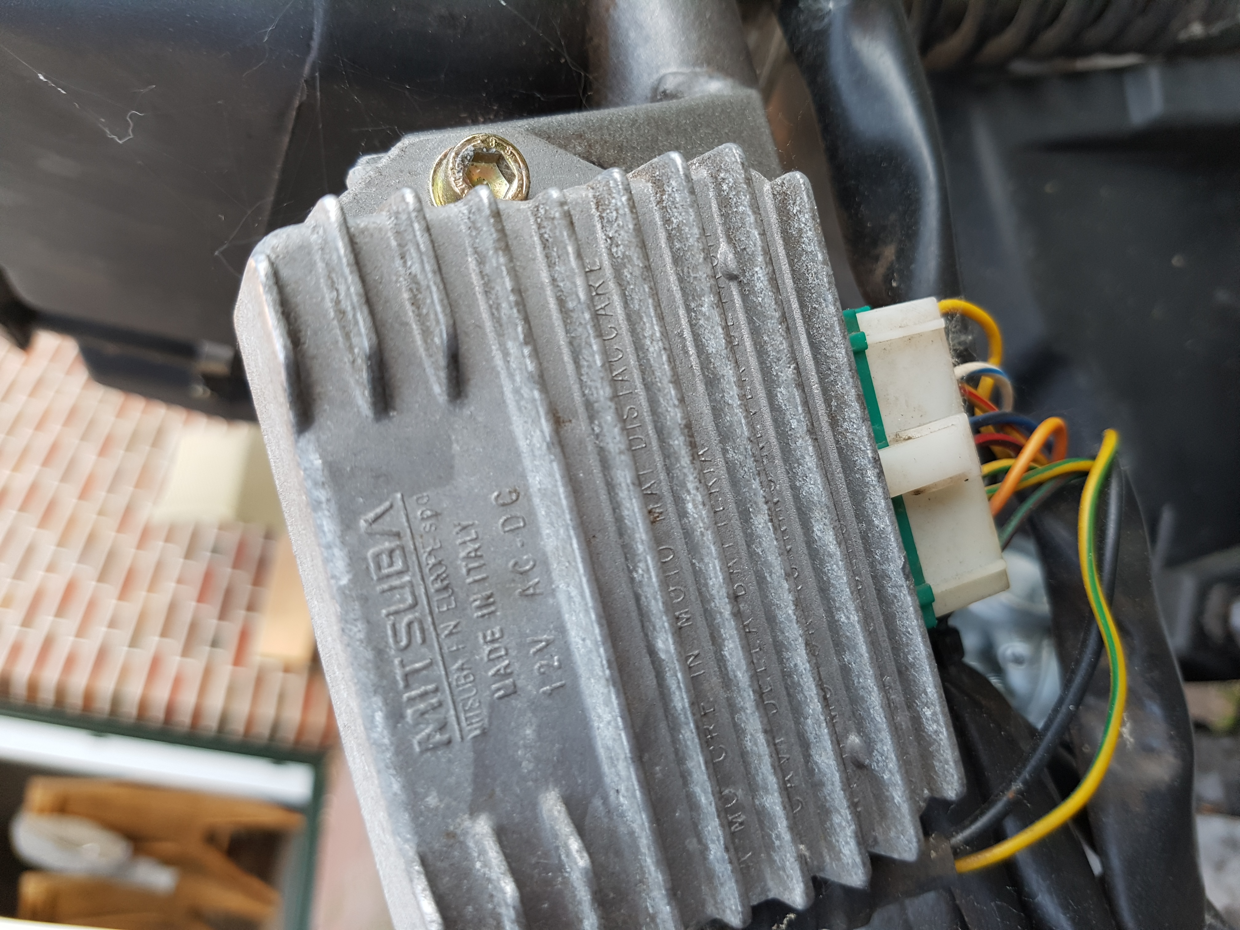

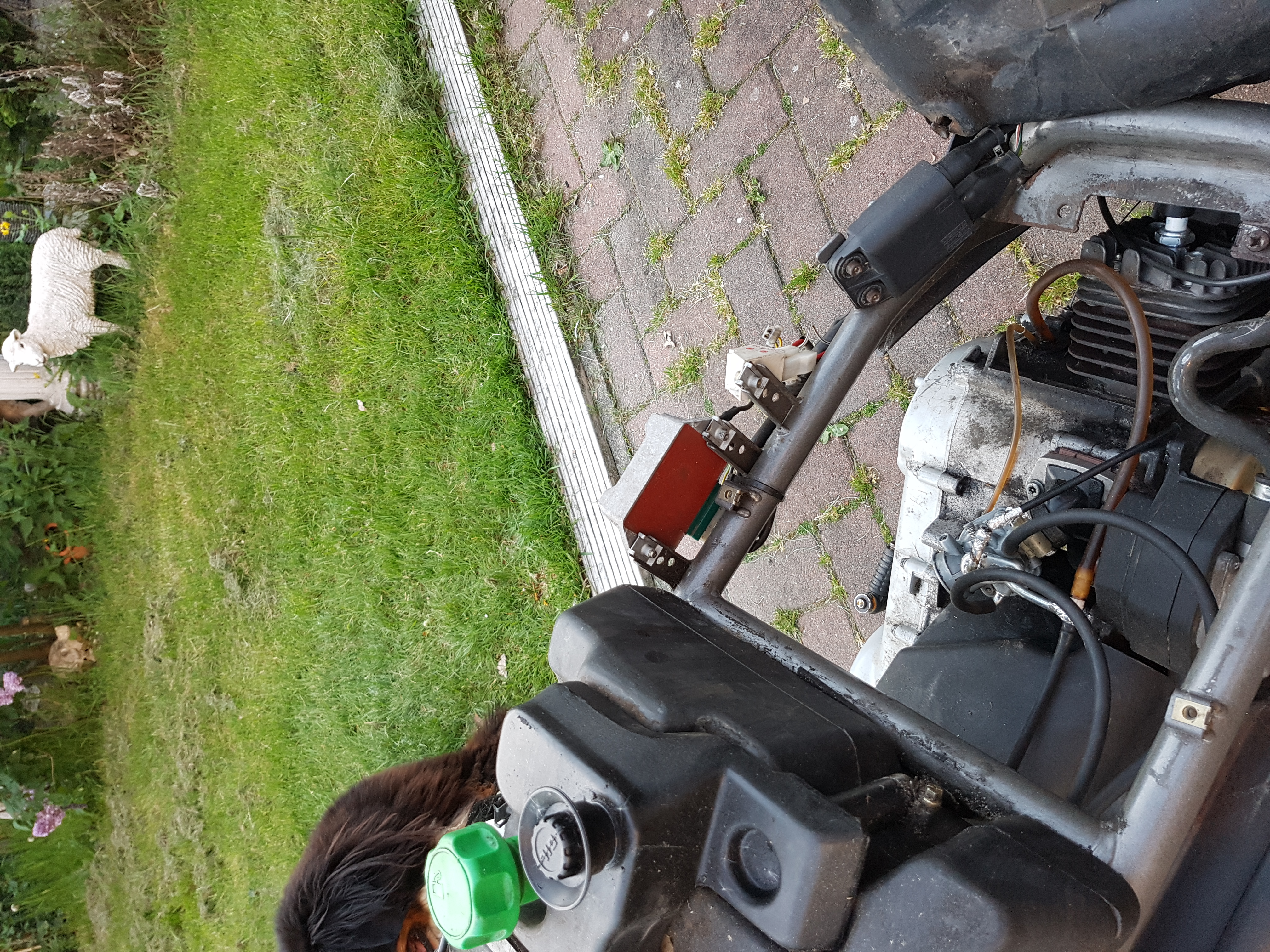

Ich habe ein Problem mit meinem piaggio diesis.
Ich Habe zwei kleine kasten und ich weiß nicht wofür die sind.Der roller springt nicht an aber er hat Kompression er funkt und er bekommt Benzin,die kurbelwelle dreht sich auch.wenn man ihn versucht mit kickstart anzutreten hört man sehr gut das er genügend Kraft hat um anzugehen ,das tut er aber nicht.man hört sogar ein rattern.
Also das mechanische tut jetzt wissen wir nicht wofür die Kästen sind.Ich hoffe jemand weiß mehr davon danke schon mal für Hilfe
Piaggio Diesis Baujahr 2003/04
Grüße Daan

Schaut für mich nach nem Kondensator aus, also einem teil der elektronik. Kenne aber die Maschine nicht, deswegen verlass dich nicht auf meine Antwort.
-- 03.06.2018 22:44 --
Und das auf den oberen Bildern könnte die Startelektronik sein, falls du deinen Motor per Knopfdruck starten kannst.

Das Weise ist nen Relay, vorne ist der Anschlussplan daraufgedruckt mit den Spannungen und dem Schaltstrom, bei 80A würde ich tippen das das das Anlasserrelais ist, wenn ich das richtig sehe im ersten bild ist es direkt neben der Zündspule, also Ausgang abklemmen und nachmessen ob es noch durchschaltet.
Das Silberne sieht nach Gleichrichter/SpannungsStabilisierung aus, man kann nicht viel lesen aber da steht 12V AC-DC drauf.
