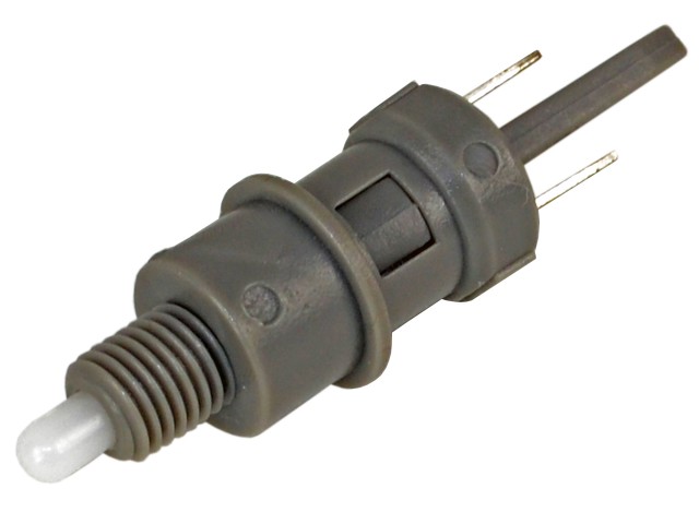

Hallo bronbron hast du das Problem mit der Linken Bremse behoben? Ich denke das es der Bremslichtschalter ist der Sitz unmittelbar an dem Bremshebel.
