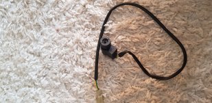

Mein Speedfight 50ccm braucht sehr lange um ihn im kalten Zustand zum laufen zu bringen. Ist er warm, kein Problem. An was kann es liegen?
Ebenso wurde mir ein Teil mitgegeben, siehe Foto, von dem ich nicht weiss was es ist.
Kann mir jemand helfen?
Vielen Dank

das ist der elektrische Choke. Das ist wohl auch der Grund weshalb dein Roller so schlecht anspringt wenn er kalt ist.
GRuß
