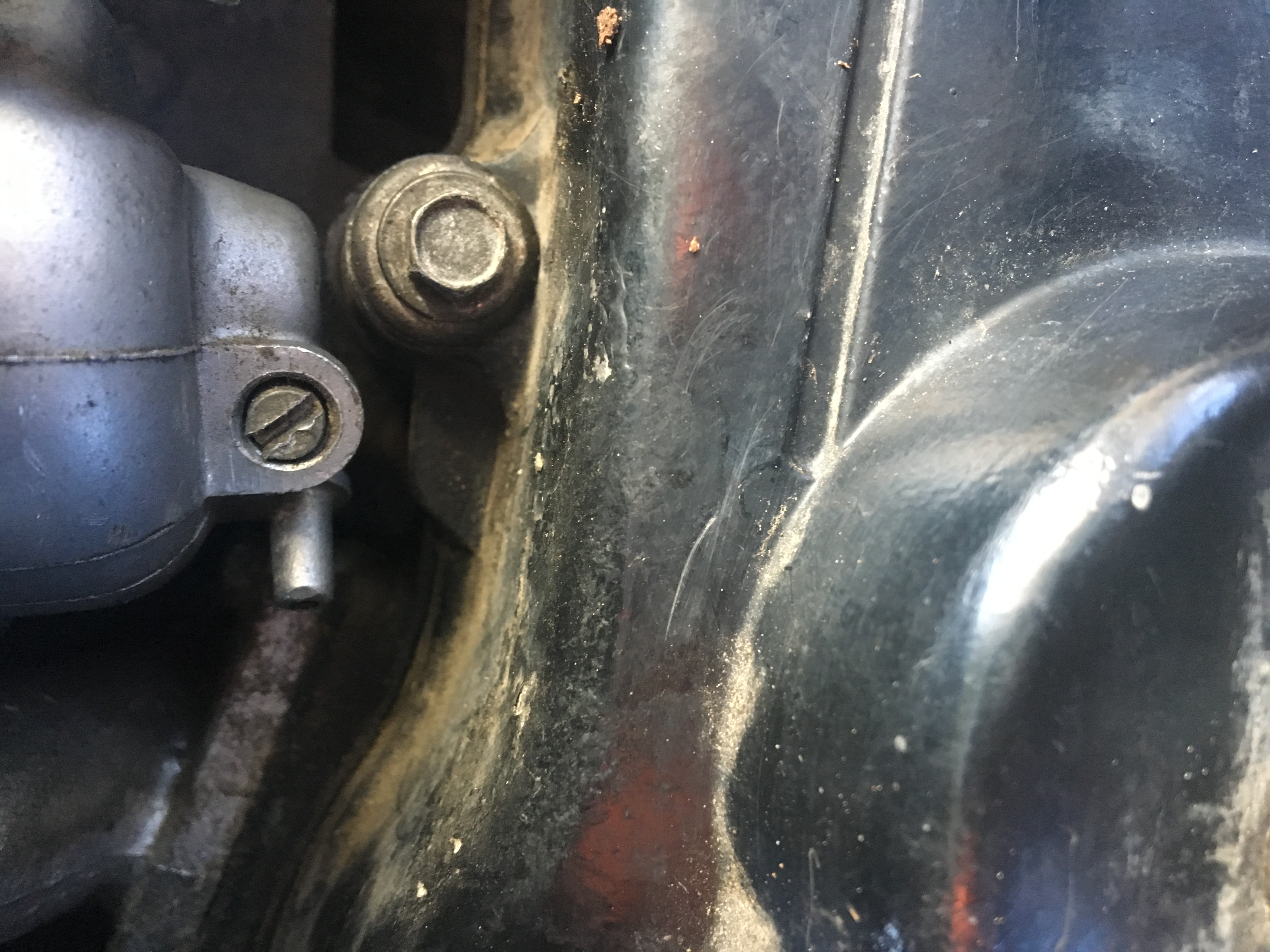

Was ist das für ein Schlauchsnschluss am Vergaser

Mit der schraube oben drüber kannst das Benzin im Vergaser ablassen.
Und an dem Anschluss kommt ein Schlauch,das auch das Benzin nicht über den ganzen Motor abläuft.
Wird zb,beim überwintern genutzt,um das Benzin abzulassen,das beim längerem nicht Fahren der Vergaser leer bleibt und somit nicht zu harzt oder ähnliche Probleme auftreten bei längere Standzeiten.
