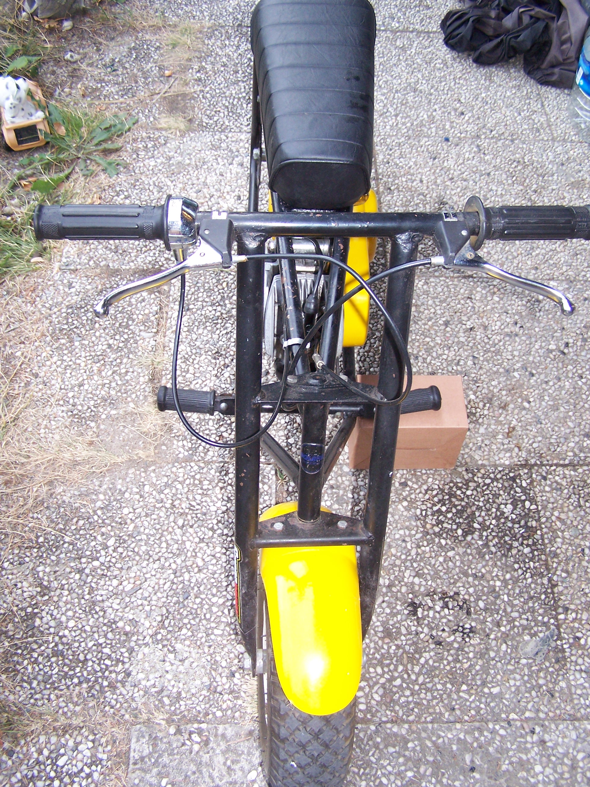

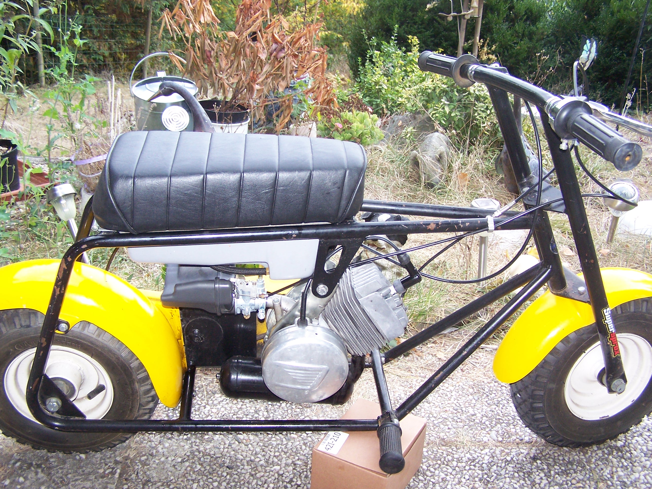

Beitragvon Chris-50-55 » 12.09.2018 06:53
Hallo, Guten Morgen,
so schaut das Mofa aus! Es sieht dem "Coleman Mini Bike" aus den USA sehr ähnlich. Sie haben wohl auch beide die gleichen "Vorfahren". Nur wurde das SQiurel bei der Firma Squire in England ( das ist angeblich die gleiche Firma, welche die "Watsonian Beiwagen herstellte ) gebaut. Hat Schubkarrenräder und ist mit dem 50 Kubik Motor der Peugeot 103 richtig temperamentvoll. Bei geänderter Variomatic läuft das Teil locker 50 Km/h.
Lenkerhöhe ca 70 cm
Sitzhöhe ca 54 cm
Gesamtlänge ca 120 cm
Breit 52 cm
Muß aber zugeben, das es mit mir darauf ( fast 2 mtr ) recht lustig wirkt. Nur wenn ich es aus dem Wohnmobil auslade ( man kann es bequem heben , um die 30 Kg ) und morgens mein frisches Baquette in Frankreich hole, dort wo Andere laufen müssen, dann finde ich das lustig!
