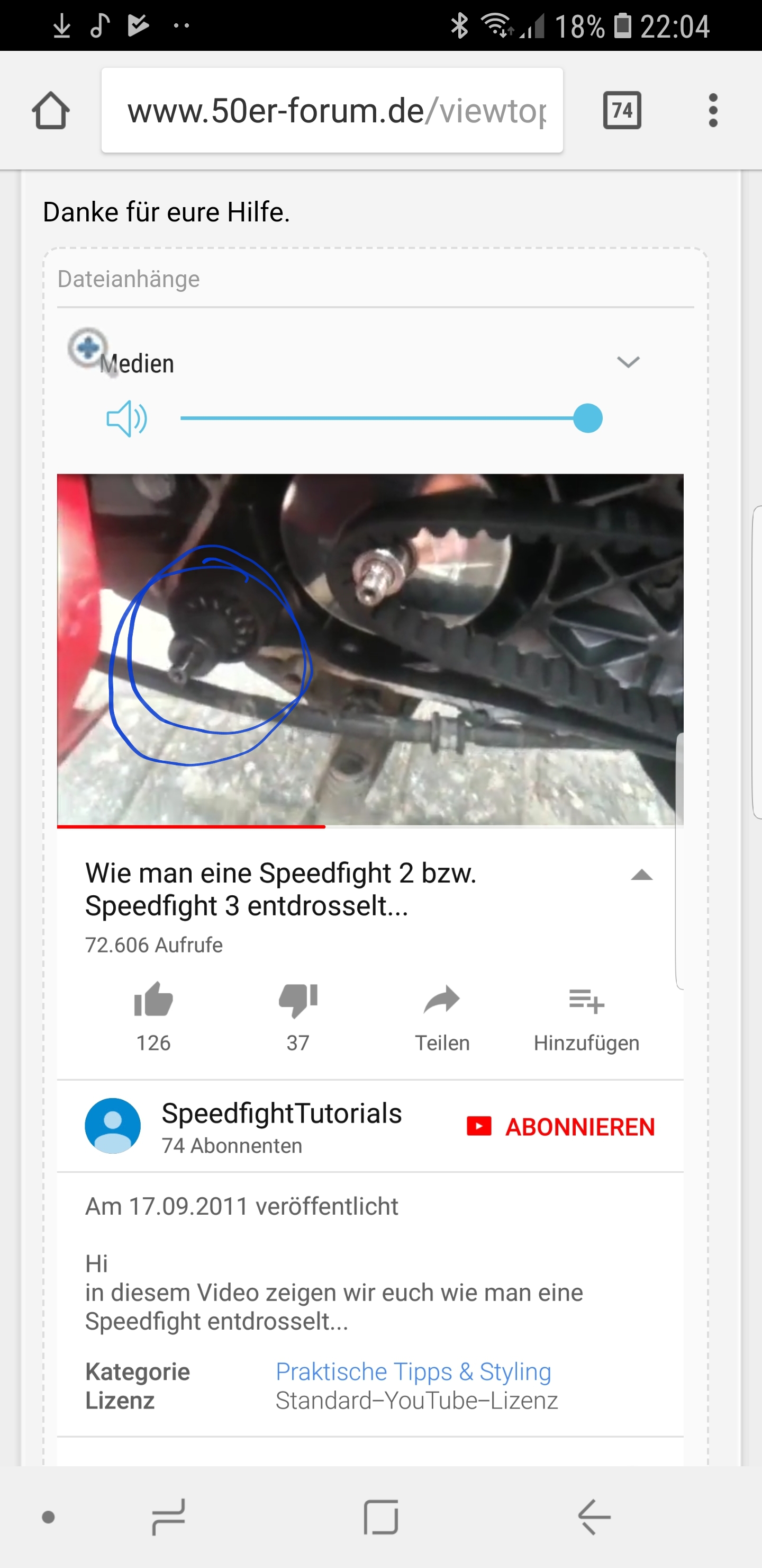

hi,
habe einen speedfight 2 und seit 2 Tagen kracht es aus der Vario.
nun bewegt sich dieses ritzel ( siehe Foto) ist das normal? denke es kommt hier vom. der Kickstarter funktioniert nicht.
Danke für eure Hilfe.

Beitragvon daves » 24.04.2018 22:00
Welches Ritzel?

Beitragvon ischgl18 » 24.04.2018 22:06
hab es mal markiert... Sorry bin absolut kein schrauber :) aber dieses Teil wackelt und berührt daher immer das große ritzel beim Riemen.

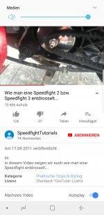

Beitragvon ischgl18 » 25.04.2018 10:13
Hi,
es scheint das Anlasserritzel zu sein.
Dieser schleift während der fahrt, was kann ich hier machen ? Er sitzt auch relativ locker.

Beitragvon Tim.007 » 15.05.2018 21:57
Entweder sind die Messing Laufbuchsen auf oder die Spannfeder im Anlasserritzes ist kputt. Das Teil kost nei keine 15 Euro.
