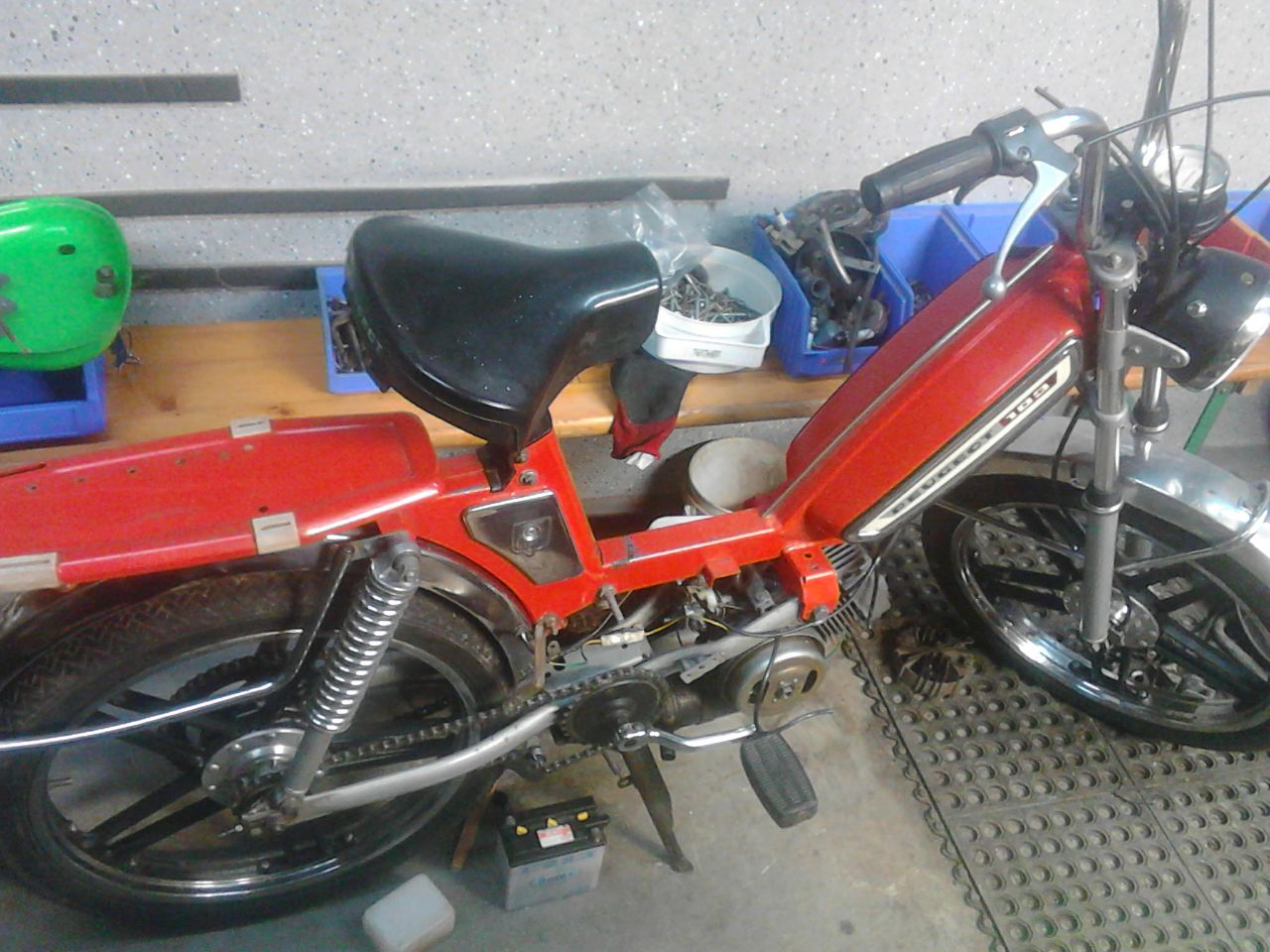

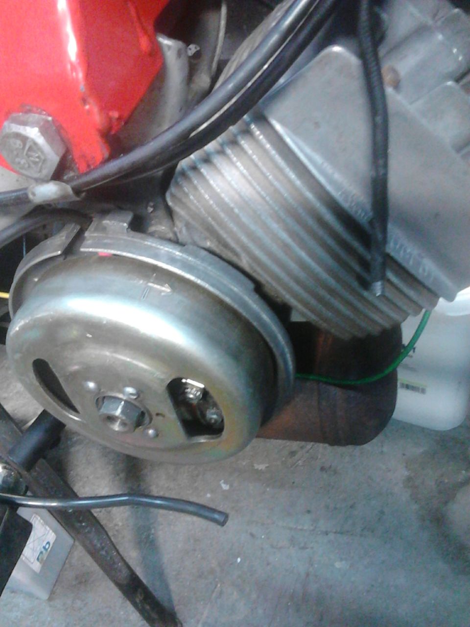

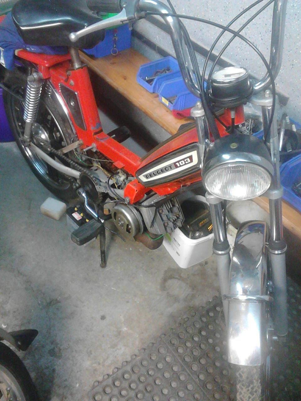

Hallo...
Ich habe eine Peugeot 103 Mofa...bekomme aber keinen Zündfunke...oder nur einen seeehr schwachen... bei komplett ausgetauschter Zündung...innenliegend....Zündspule...Unterbrecher...Kondensator...
Woran könnte das liegen ??
Gruss
lothar
