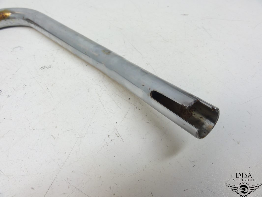

Ich würde gerne den original Lenker verstellen, bzw. einen anderen Lenker montieren.
Ich habe die Schraube/Mutter am Holm gelöst, ca. 1 cm die linke Lenkerstange nach oben gezogen und wollte die Lenkerstange dann nach vorne (Richtung Scheinwerfer) drehen - ging aber nicht... etwas nach hinten (Richtung Sattel) ging es ein wenig.
Wollte die Lenkerstange nicht ganz herausziehen, hätte dann wohl die Armatur abschrauen müssen...
Ich habe im Internet ein Foto gefunden... Lenkerstange einer Vogue 50 Bj. 2009.
Meine Lenkerstange sieht dann wohl auch so aus, oder?
D.h. im Holm ist eine Nase/ein Grat die/der das verstellen verhindern soll?
Ich wollte, entweder die original Lenkerstangen je (links/rechts) ca. 90° zur Längsachse montieren (also auf der Querachse), oder einen anderen Lenker der dann so montiert werden kann.
Kann ich die Lenkerstangen soweit herausziehen (um über den Grat/die Nase zu kommen) und das machen, oder wäre z.B. die verbleibende Länge der Stange im Holm zu kurz - um anständig befestigt zu werden?
Könnte ich die rechte Lenkerstange links montieren und die linke Lenkerstange rechts?
