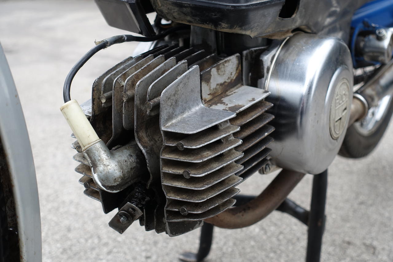

- Beim Zündkabel ist an zwei Stellen die Isolierung weg, keine Ahnung warum. Man sieht direkt auf den Draht. Auf dem Foto sieht man eine der Stellen (ganz rechts):
- der Zylinderkopf ist sicher nicht original:
