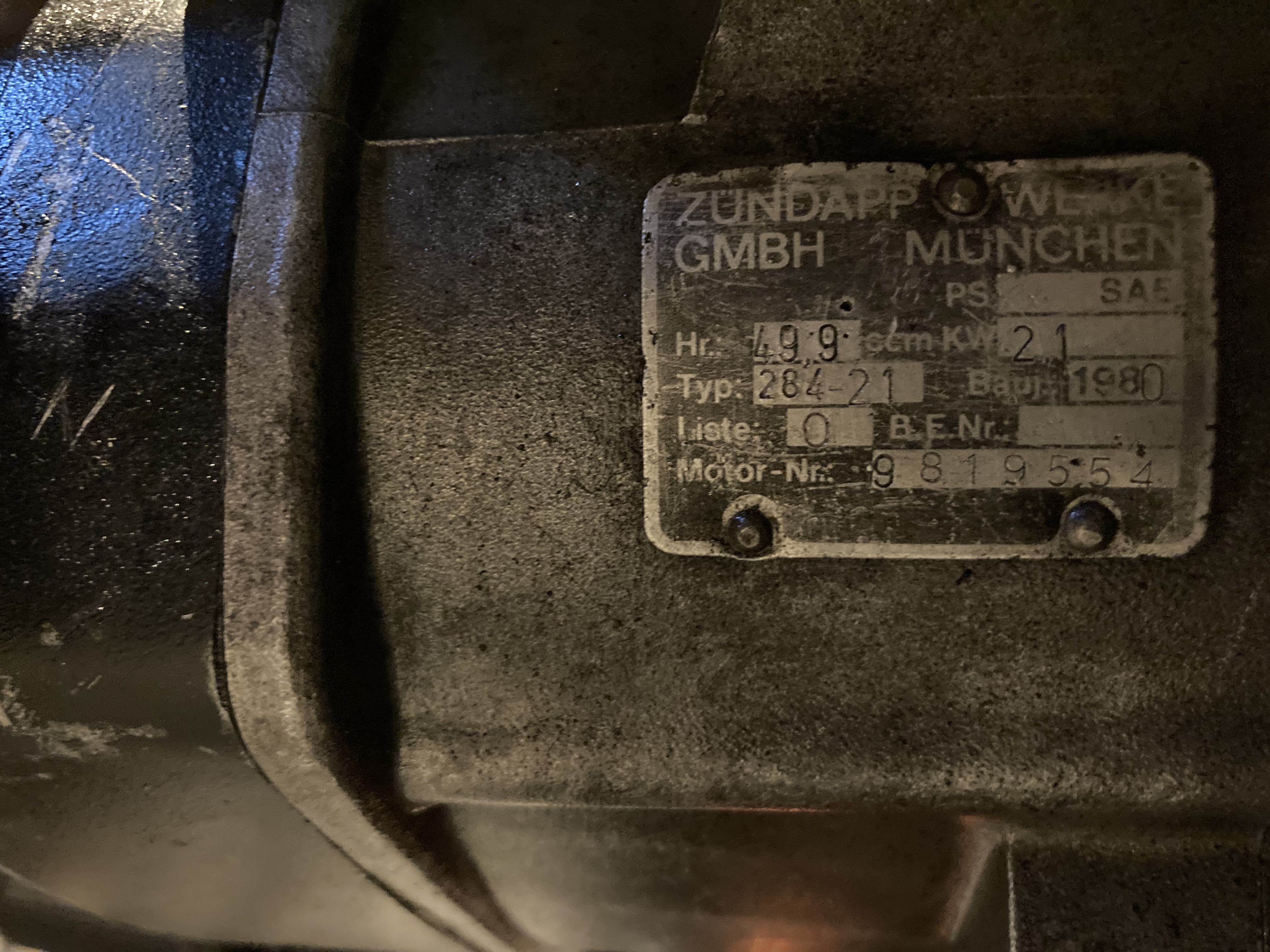

Hallo!
SAE 80 ist richtig.
Wenn du den Motor revidiert hast, würde ich es nach 500km wechseln, damit eventuelle Reste von Dichtmittel etc rauskommen. Dann alle paar Jahre mal, je nachdem wieviel du fährst. Wenn die täglich bewegt wird 1 mal im Jahr.
Dran denken, beim befüllen die Ablassschraube nur halb eindrehen, dann läuft das Öl besser in die rechte Gehäuseseite. Aber nicht vergessen, Schraube danach ganz eindrehen.
Ich schau sonst mal, ob was in meinen Unterlagen steht.
